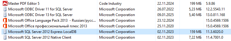

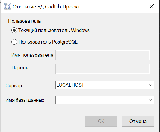

Во время установки Платформы nanoCAD предлагается установить PostgreeSQL или MS SQL SERVER.
Видимо, был выбран вариант PostgreeSQL, поэтому и предлагает то, что видит в системе.
Можно отдельно доустановить MS SQL SERVER (и клиент). Тогда, возможно, предложит выбрать MS SQL.
Спасибо за ответ
При установке был выбран по умолчанию вариант PostgreeSQL.
Например в Нанокад BIM Строительство это не мешает
после установки софта
в настройках можно выбрать для CADLIB
PostgreeSQL или MS SQL.
