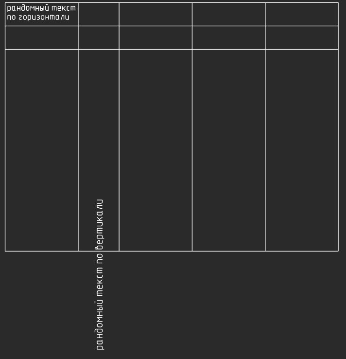

Содержимое ячейки в таблице выходит за пределы ячейки
Платформа: NanoCAD 24.1.6616.4528
Содержимое ячейки выходит за пределы самой ячейки.
Проблема возникла недавно, из-за чего возникла, ответить затрудняюсь.
Проблема возникает только с вертикально ориентированным текстом в ячейке.
Такое происходит не со всеми таблицами, текст в ранее созданных таблицах отображается корректно, но если скопировать и вставить таблицу, то в скопированной таблице текст "съезжает" за пределы ячейки. Пробовал открывать файл у коллег на другом компьютере, у них таблица также съезжает.
Подскажите, пожалуйста, есть ли решение данное проблемы. Прикрепил поясняющую картинку, также во вложении файл с таблицей.

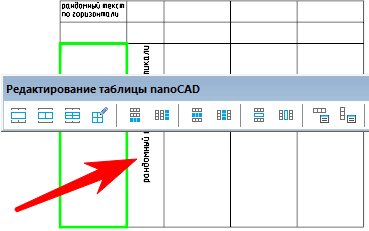

После входа в режим редактирования (ctrl+левый клик) текст становится на место
Сборка такая же.
Может есть дополнительная информация?
После входа в режим редактирования (ctrl+левый клик) у меня текст перемещается, но на правильное место не становится , см. рисунок ниже.
Попробовал создать таблицу из одной ячейки и "поигрался" с выравниванием текста, см. картинку ниже. Мне кажется, что nanocad неправильно определяет границы ячейки при выравнивании.
