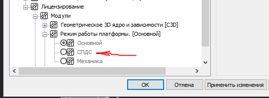

Это поведение нормальное для "если dwg ассоциировать с "Нанокад СПДС", то первый клик открывает чертеж и запускает СПДС.
При ассоциации с просто Нанокад - такого нет.
Можно использовать nanoCAD в режиме СПДСа:
