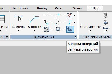

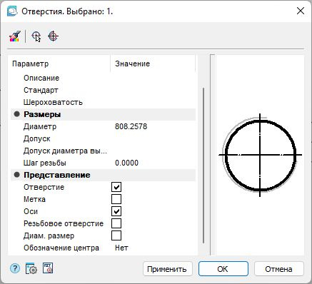

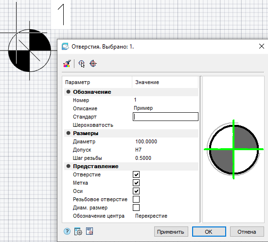

Ну как вариант можно воспользоваться функцией "заливка отверстий" и там выбрать оси.

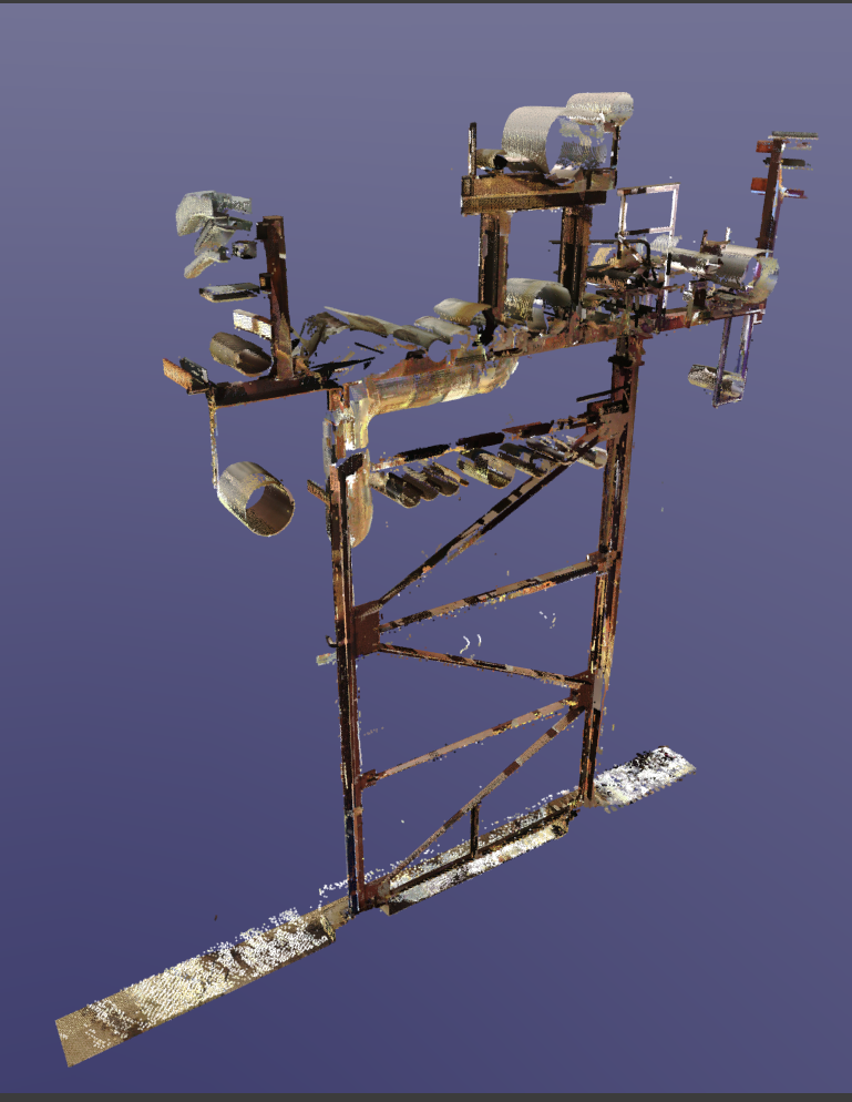

Да согласен. Просто когда надо просто обрисовать сущ. трубопроводы по облаку точек, она была полезна своей примитивностью. Вот например надо для 20 труб нарисовать центра.
Нарисовал круг, ткнул РЗМЦЕНТР - готово
