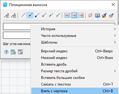

Возможно, что показать пользователю примитивные базовые возможности платформы некому, но может всё же проще и быстрее будет "Взять с чертежа"?
Спасибо за ответ. Но мне необходимо, чтобы исходный текст также был удален. И у меня нет выбора сВободно при addcopy в версии нанокад 23
Я видел по коду. Но я же не настаиваю, возможно кому-то поможет именно такое решений.
Значит у вас уже "Выбор" и Вам просто нужно указать текст
