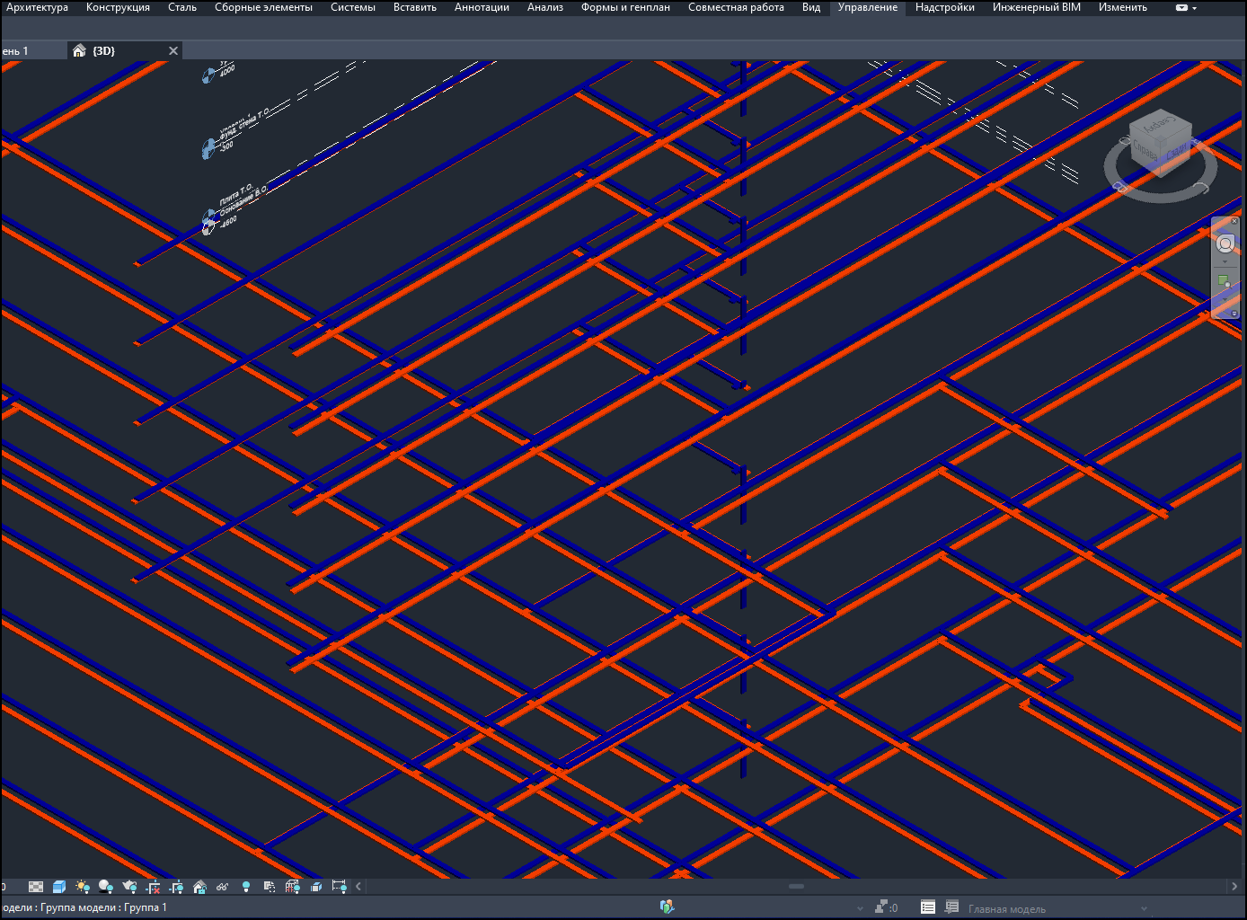

Присоединение вертикальных трасс
Лучший ответ
Добрый день! В свойствах УГО межэтажного перехода верхняя точка должна быть равна высоте этажа (не помещения), а нижняя - нулю. Ну или можете в свойствах контура этажа установить параметр "Устанавливать стоякам высоту этажа автоматически" в значение "Да", тогда они автоматически будут прокладываться по всей длине этажа, включая перекрытия, и промежутков не будет.
Ответ верный. Но, как всегда, нужно на конкретный проект смотреть.
