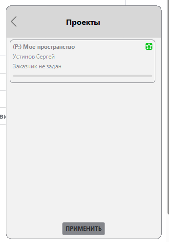

UI\UX окна приложения в трее системы
единственная активная кнопка по умолчанию до начала работы на портале - Стрелка "назад" ведёт к выходу из профиля пользователя.
Или иконку сменить на "выход", или разделить кнопки перехода назад и выхода.

Далее зайти в сам сервис "nano360" через браузер. Потом параллельно открыть приложение (nano Agent) - и выбрать "Проект" для синхронизации, для монтирования локального диска.
Здравствуйте!
Если вы еще не монтировали проект, из окна выбора проектов назад можно выйти только на страницу авторизации. Это интуитивно понятное поведение, т.к. предыдущее окно было окном авторизации. Если проект смонтирован и в окно выбора проектов вы попали из главного окна приложения, нажав на кнопку "Проекты", то кнопка назад из окна выбора проектов вернет вас в главное окно.
После авторизации вы попадаете в окно выбора проектов. Кнопка "Применить" недоступна, пока вы не выберите нужные проекты.
