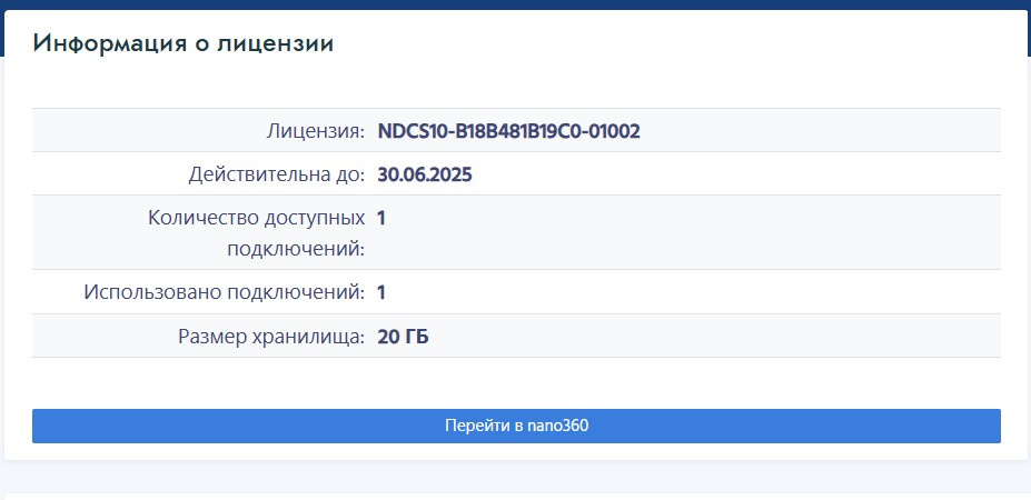

Как установили, что сделали? Устанавливать нечего, это сервис, в него нужно войти.- Не добавляет сотрудников. - пришлите информацию/скрин по лицензии, и скрин сообщения почему не добавляет.

Добрый день.
- А тут я понял.
