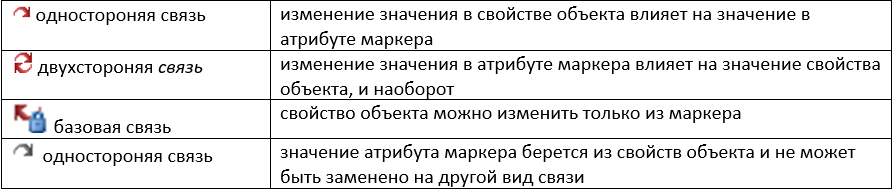

  • Я знаю, что связь между маркером и объектом может быть 4-х видов, так вопрос и состоял в том "Не могу найти (понять, что нажать) чтобы изменить связь. На рисунке читаем "связь изменим на двустороннюю" А КАК ЭТО СДЕЛАНО, ЧТО НАЖАЛИ?
  • Примитивный пример:
    Есть отрезок, его длина должна изменяться как из маркера, так и изменяя отрезок, а устанавливается только односторонняя связь и как её поменять не понятно.
  • Свойства объектов платформы поменялось маркером нельзя.

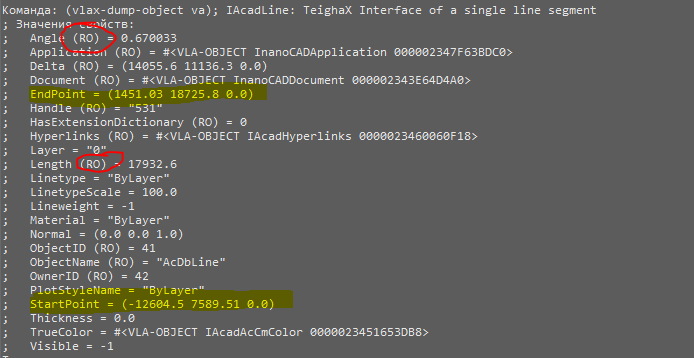

  • Некорректная задача - поменять длину отрезка с помощью маркера.
    Допустим, решили увеличить длину в… раз, или на… единиц.
    И чего?
    В какую сторону увеличить?
    А можно ли при этом еще и повернуть?
    Вопросы риторические, но суть одна: одного указания новой длины НЕДОСТАТОЧНО для выполнения операции.
    На самом деле длина отрезка - это вычисляемое , а не определяющее объект свойство. Поэтому его можно использовать, но нельзя изменять им исходный объект. В dxf-формате объекта типа ОТРЕЗОК вообще нет свойства "длина", "угол" (на скрине ниже - обведены красным - RO - Read Only). Определяющими свойствами являются координаты концов (и еще некоторые другие, менее очевидные) - выделены маркером.
    Решение задачи в такой постановке - через создание собственного параметрического объекта. Или через написание собственного скрипта с вшитой логикой.

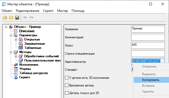

    Здравствуйте! А можно как-нибудь сделать так, что бы при создании полилинии на ней автоматически появлялся созданный универсальный маркер из базы?
  • Очень может и подойдет. Но нужна именно полилиния. Провел трассу, отщелкнулся и тут же маркер вылез. У меня есть собраный маркер, но я не знаю как его прикрутить к полилинии
  • У меня есть собраный маркер, но я не знаю как его прикрутить к полилинии
    Посмотрите его GUID в "MechWizard" и поменяйте в сценарии, как в ролике на 01:02
  • Пришлось взять за основу Ваш "Пример", пока не очень понимаю, как он работает, но прикрутить к нему свой маркер удалось. Спасибо Вам большое!!!
    Еще вопросик, можно как-нибудь назначить горячую клавишу для вызова этого объекта?
  • MCAD
    отредактировано 10 Jun
    Я не умею. 100 лет этим не занимался.
    Вставьте в командную строку
    (command "StdSelected" "4E40D888FDDD2D97")
    вместе со скобками, а потом уже сами смотрите можно или нет
    Можете на панель инструментов импортировать
  • Можно, но хоткей на вызов немного замороченней
    А вот alias командным методом проще
    Что имелось в виду под горячей клавишей?
  • Надо было сразу тебя тэгнуть. Постеснялся.
  • Ну, у меня есть горячая клавиша, например Shift+1 → обычная полилиния, могу я сделать как нибудь так, чтобы, скажем на Ctrl+Shift+1 → срабатывала команда
    StdSelected
    и сразу за ней вставлялся идентификатор нужного маркера? Чтобы не каждый раз из базы щелкать. а именно на горячую поставить?
  • doctorRAZ
    отредактировано 11 Jun
    Если в команду последовательность собрал, то команду можно привязать к свободному хоткею
  • Саму команду я могу привязать, но кад потом спрашивает у меня идентификатор. Как сделать чтобы сразу последовательность была на клавише?
  • (command "StdSelected" "4E40D888FDDD2D97")
    Такую команду создайте. В хелпе было что-то про круг с центром и радиусом.
