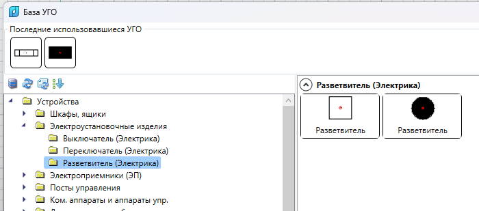

Подскажите, пожалуйста, как перейти с большого сечения кабеля на меньшее с установкой коробки
Нагрузка расположена далеко. Поэтому кабель нужен сечением 25 кв. мм. Но в нагрузку можно завести только 2,5 кв. мм. Сейчас делаю установкой около нагрузки "Автомат(Оболочки)" без автомата, но с комплектацией. При этом возникает необходимость выполнить подключения. Может есть способ покороче?
Тэги темы:
Лучший ответ
Других вариантов-то и быть не может.
Вы все делаете правильно. Можно поставить рядом с нагрузкой "Разветвитель".
Спасибо.
