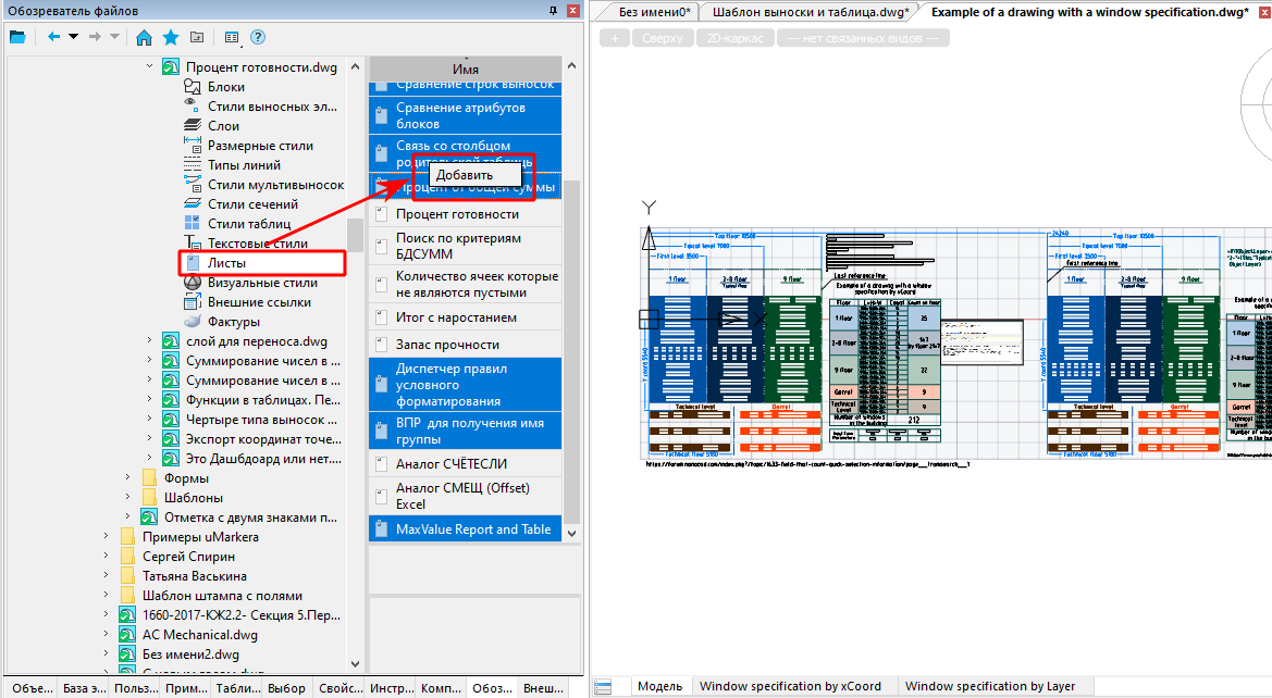

Как произвести слияние двух и более файлов?
insert в 0,0,0 и перетаскивание листов из "Обозревателя файлов"

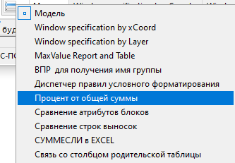

Результат будет
Да, отдельной кнопки или функции не существует. Придется делать как описано выше.
Есть и другие способы собрать все в одном файле, но суть их одна - см. ответ выше.
