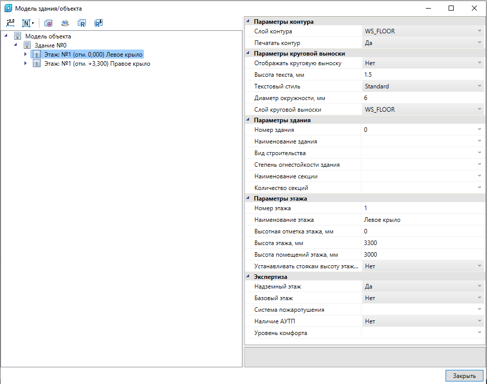

Имеется здание с разными высотными отметками этажей (в частности 1-го этажа).
В руководстве пользователя указано, что можно создать два этажа с разными отметками с одинаковыми номерами здания и этажа (, например: 1-й этаж (правое крыло); 1-й этаж (левое крыло)).

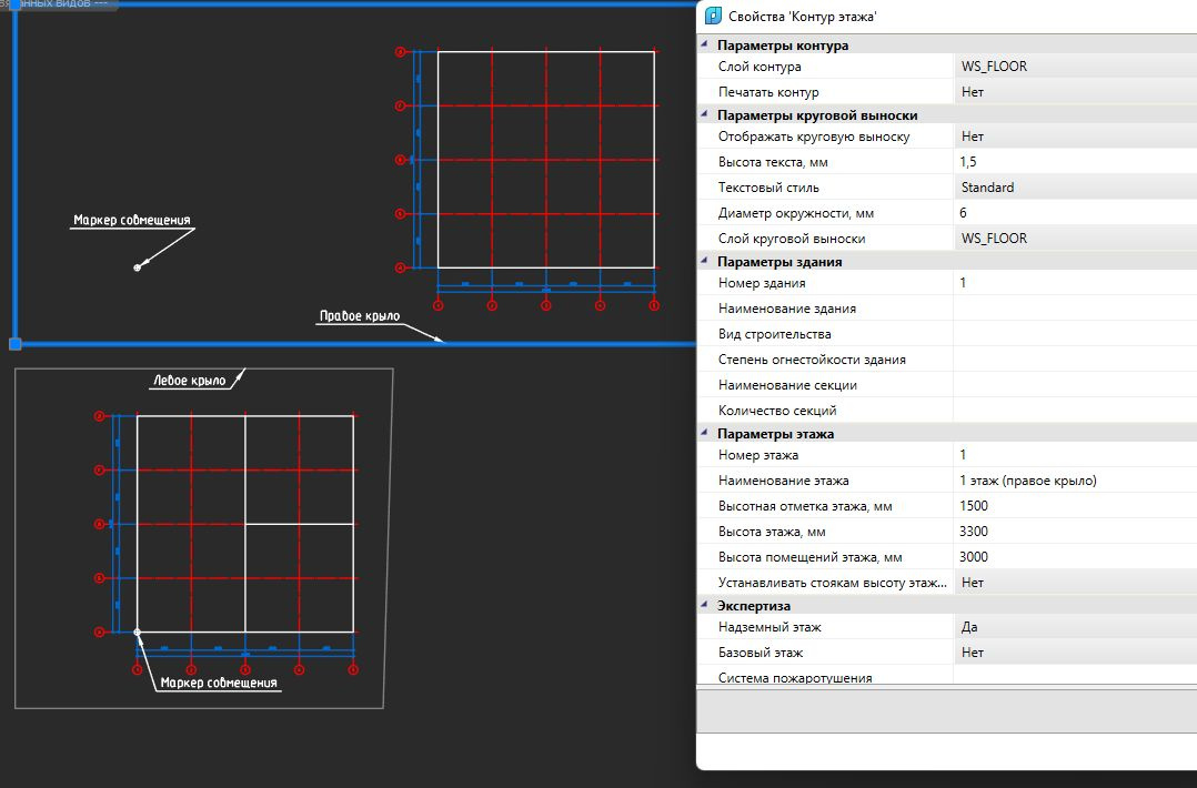

Но при создании 3D-модели происходит наложение двух этажей по маркеру совмещения, при чем если я их устанавливаю в одно и то же место, маркер совмещения одного из этажей не задается, такая же ошибка возникает и при удалении маркера совмещения на одном из двух этажей.
Подскажите пожалуйста, как правильно создать модель здания, а именно этажа с разновысотными отметками?

По существу: Делаешь еще один этаж для отметки +1.550, маркер совмещения уводишь в сторону

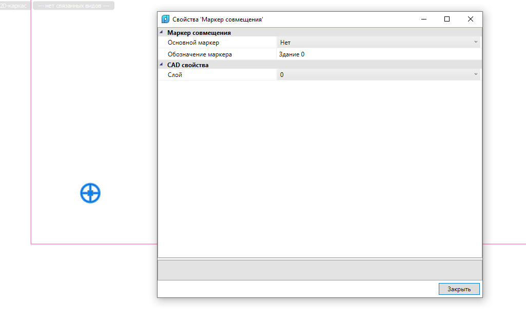

На самом деле все просто.
Если у вас несколько корпусов и на разных высотах.То вам необходимо.
Выбрать какой маркер совмещения будет главный, левое крыло или правое.Зайти в свойства маркера совмещения.
У основного маркера нужно выбрать ДА. У второстепенного НЕТ
Если у вас несколько зданий в проекте, то нужно задать Обозначение маркера.
