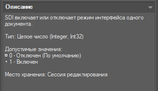

Проверьте переменную SDI.
При SDI = 0 (ноль) открытие файлов должно происходить в закладках одной копии nanoCAD.
Я писал выше, что всё это делал. Тем не менее, спасибо за совет.
