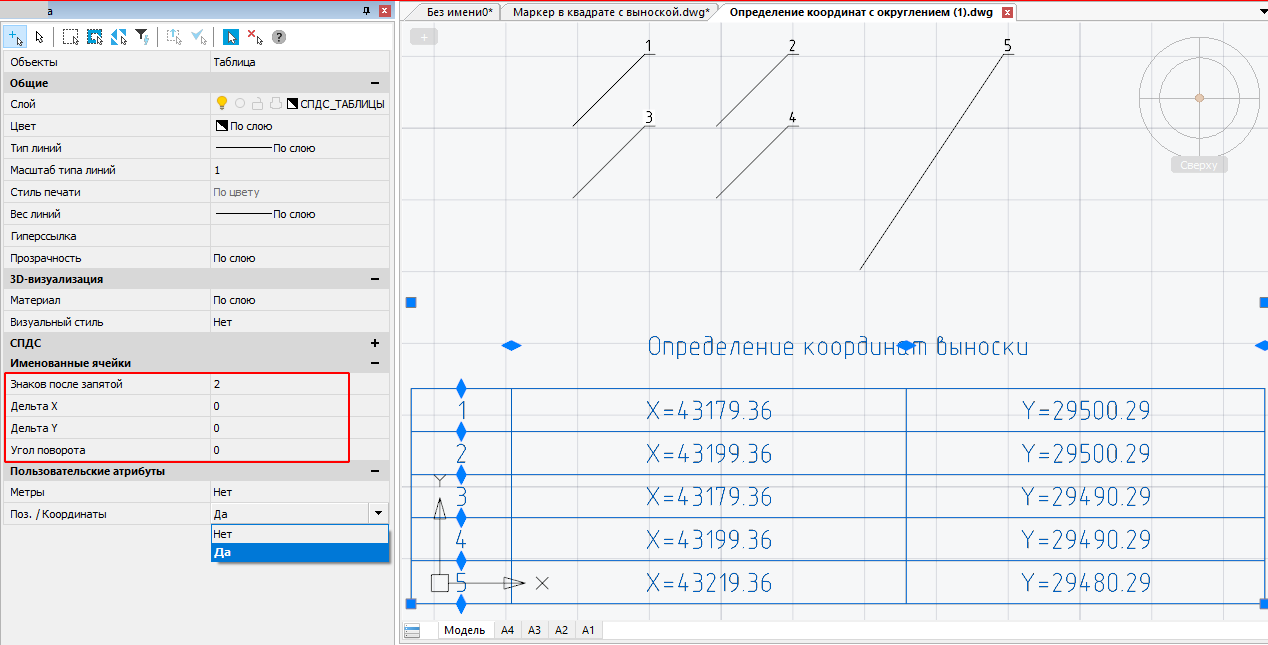

На чертеже промаркированы координаты с помощью "Маркер определения координат выноски" и есть связанная с маркерами таблица, в которой отображаются координаты и соответственно в первом столбце номера позиций: 1, 2, 3 и т.д.
Вопрос. Можно ли на выноске указанного маркера отображать не координаты, а номер его позиции из таблицы: 1, 2, 3 и т.д. При этом координаты в таблице должны оставаться связанными с координатами маркера. Или по другому координаты на выноске маркера необходимо скрыть, а показать номер позиции.

Можно
Там где ctlSetValue поменяйте для первой строки первый аргумент на ссылку столбца с номером.
Я с телефона и саму таблицу открыть не могу.
Кстати, там в свойствах таблицы,нет такого переключателя?

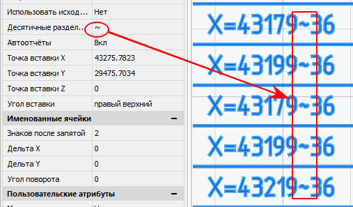

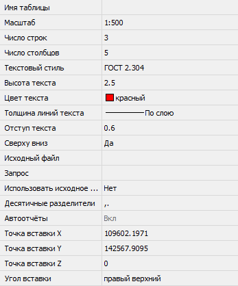

P.S.
Разделитель целой и дробной части чисел в таблице - точка. Можно как-то заменить на запятую?

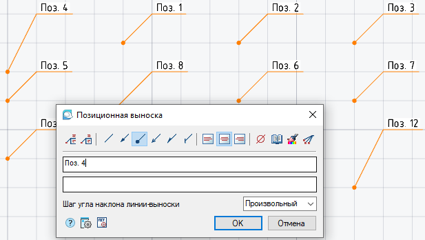

Посмотрел Ваш "маркер". Он совсем простой и ничего, кроме вынсоки не делает
В таком случае проще взять обычную выноску. В примере, кроме маркера, есть обычная "Позиционная выноска".
Ещё раз благодарю за все Ваши ответы! Все работает как хотелось 👍️
