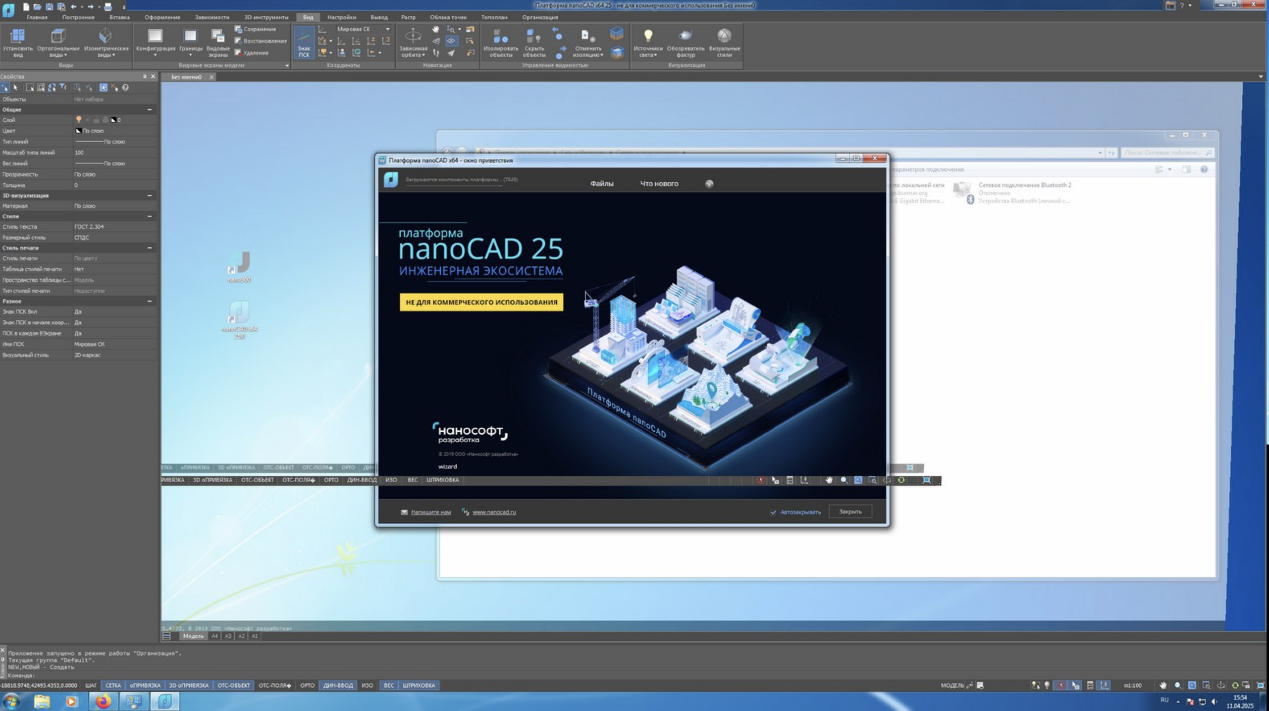

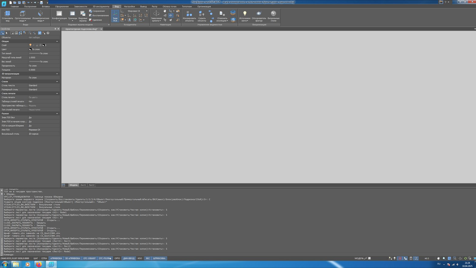

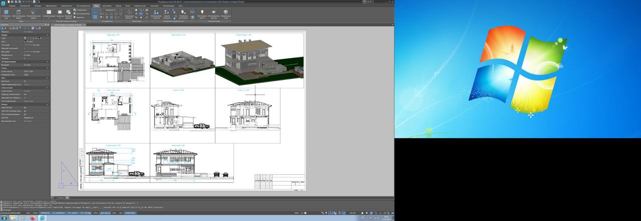

Добрый день. Чистая система только после установки. Установлен лишь нанокад. Win 7 sp1. Нанокад свежий с сайта. В чём может быть как быть? Как решить проблему? Сейчас вообще рабочий стол через это серое поле просвечивает и фрагменты старых окон в этой области, как-будто бы эта часть окна не обновляется

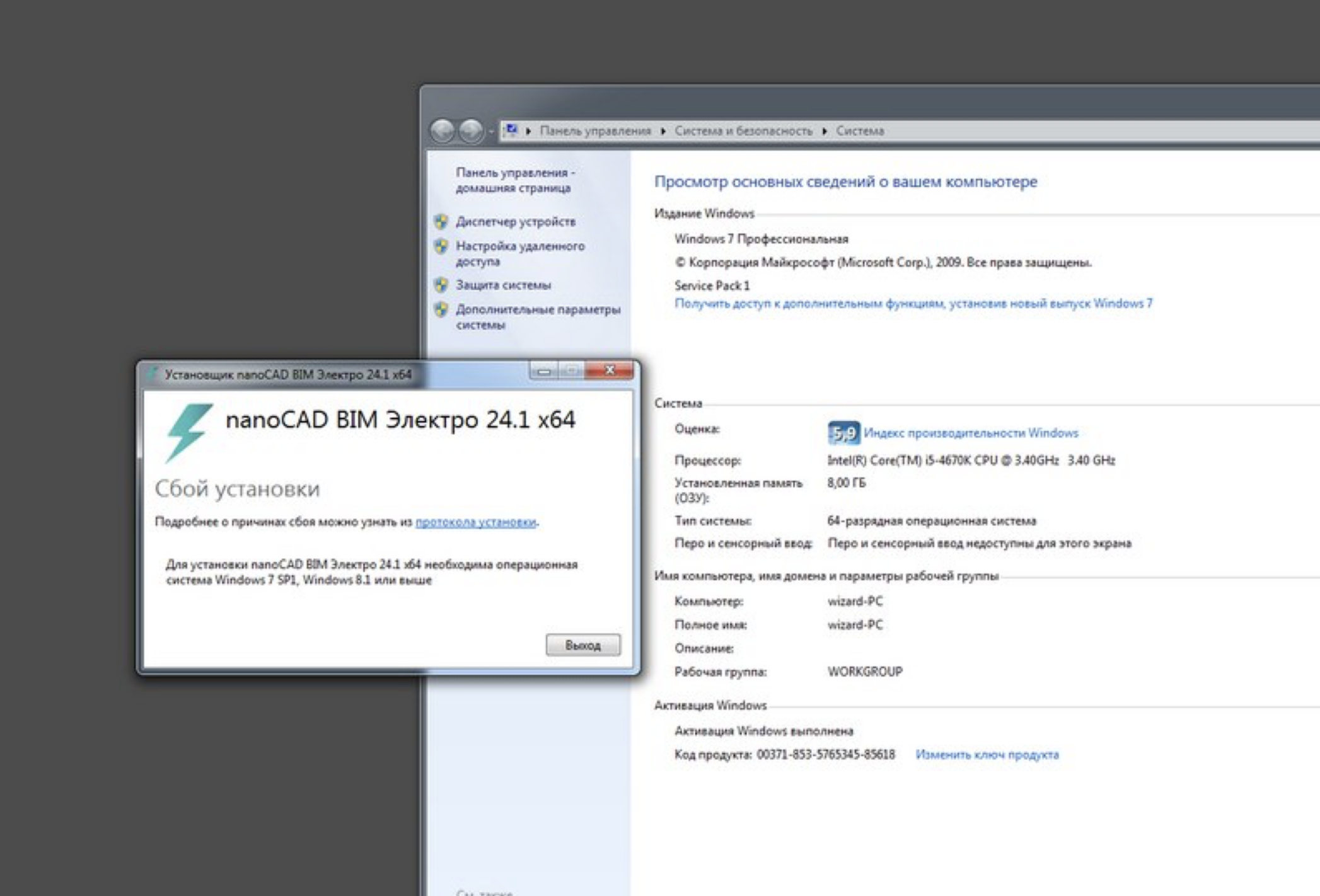

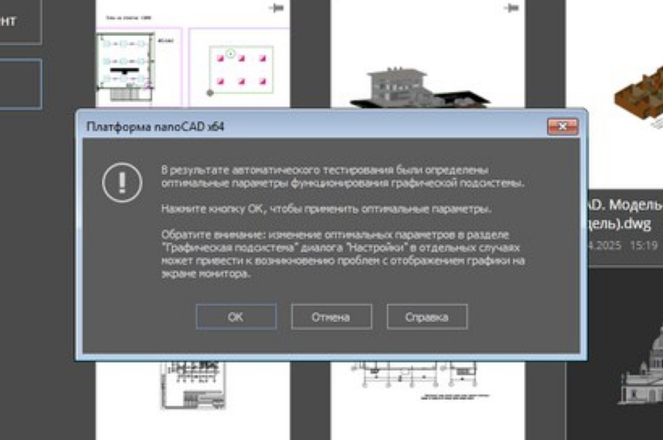

драйверы в системе были установлены в том числе для видеокарты. карта asus gtx780. проблему удалось решить странным образом. удалил нанокад и при первом запуске после повторной установки не стал применять параметры, что были предложены в результате автоматического тестирования. так что проблема данная ушла, а вот с установкой BIM Электро (https://forum.nanocad.ru/discussion/950/problemy-pri-ustanovke/p1?new=1) пока что не всё гладко. сперва установщик BIM Электро ругался на версию OS, теперь же он ругается на версию нанокада

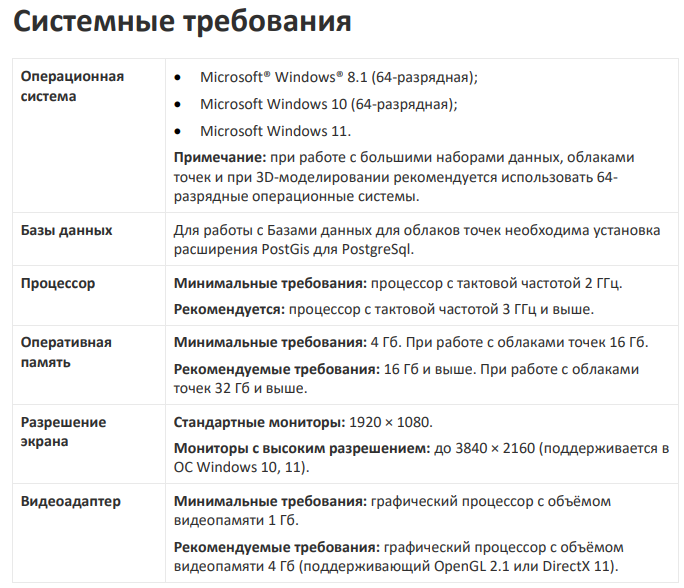

Для Платформы NC 25 есть прописанные системные требования, куда поддержка Windows 7 не входит:
Вот ссылка (см. страницу 34):
https://download.nanodev.ru/products/nanocad_platform/25.0/instruction/platform25_user_guide.pdf
Предположим, что Вам удалось корректно запустить NC25, но какие "глюки" Вас ждут при переходе в печать, при работе с видовыми экранами и т.п. неизвестно, да и помочь особо некому будет, т.к на сколько я понимаю, Форумчане работают в Windows выше Windows7.
