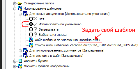

Поробуйте в настройках и nanoCAD и СПДС выставить запуск с указанного шаблона:
Здесь указан шаблон с сетевого ресурса. Но проблема остается.
