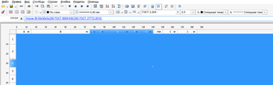

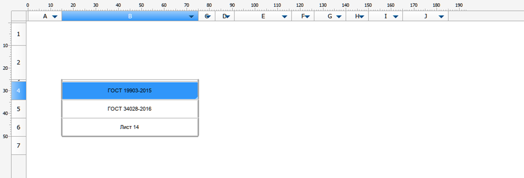

Рассмотрим ситуацию с некорректным отображение таблицы nanoCAD в редакторе таблиц.
Данное поведение наблюдается в версии 24.1 и связано с наличием в таблице дробей и/или форматирования текста в ячейках по центру. Часто такое происходит при конвертировании из таблицы dwg в таблицу nanoCAD. Выглядит обычно это так:

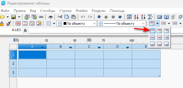

- Зайдите в редактор таблицы
- Выделите все ячейки (например, ctrl+a)
- Выберите форматирование ячеек по левому верхнему краю:
