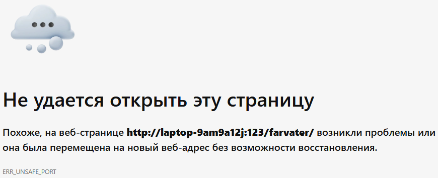

- Согласно инструкции на установку изменила порт, выбрала "123" - не работает вход. изменила на 1235 - вход работает. Если есть ограничение в наборе символов то было бы не плохо указать в методичке.

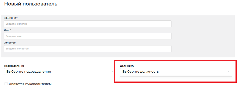

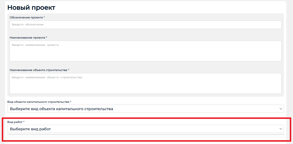

- При создании нового проекта/регистрации письма/добавлении нового пользователя не работают выпадающие списки.

По поводу недоступности системы по порту 123: передали данную информацию группе разработки.
Анастасия, день добрый.
В дополнение к ответу выше проанализировали указанную Вами проблематику. В данном случае система требовала полной переустановки по сценарию "Установка СУБД на локальном сервере и развёртывание базы данных" (в меню Мастера установки). Видимо, Вы изначально выбирали другой пункт, поэтому тестовая демонстрационная база данных не развернулась.
