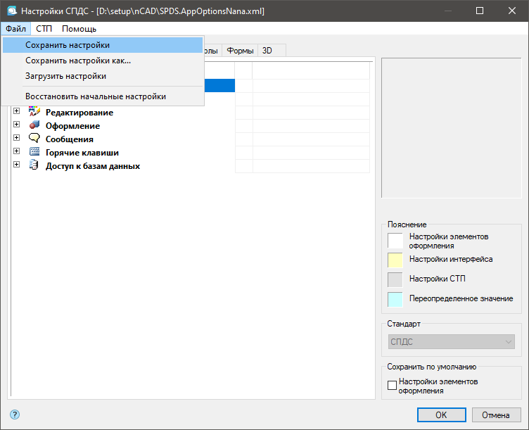

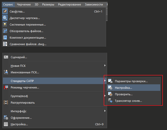

посмотри, может на что то сгодится
применительно к СПДС
в первом настроенном файле
потом соответственно в последующих файлах загрузить
