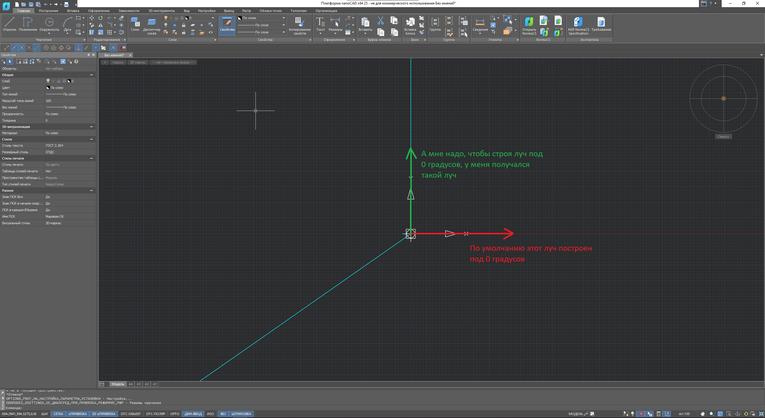

Добрый день! Выполняю создание плана тахеометрической съемки в Нанокаде и в методичке показано, как выполнять его при направлении угла в 0 градусов наверх.
В Нанокаде же угол в 0 градусов направлен направо, что не значительно, но затрудняет быстрое выполнение работы.
Собственно вопрос: можно ли как-то изменить это направление нулевого угла? Или продолжать делать работу через костыли?

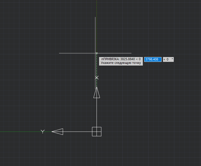

Поверните ПСК
