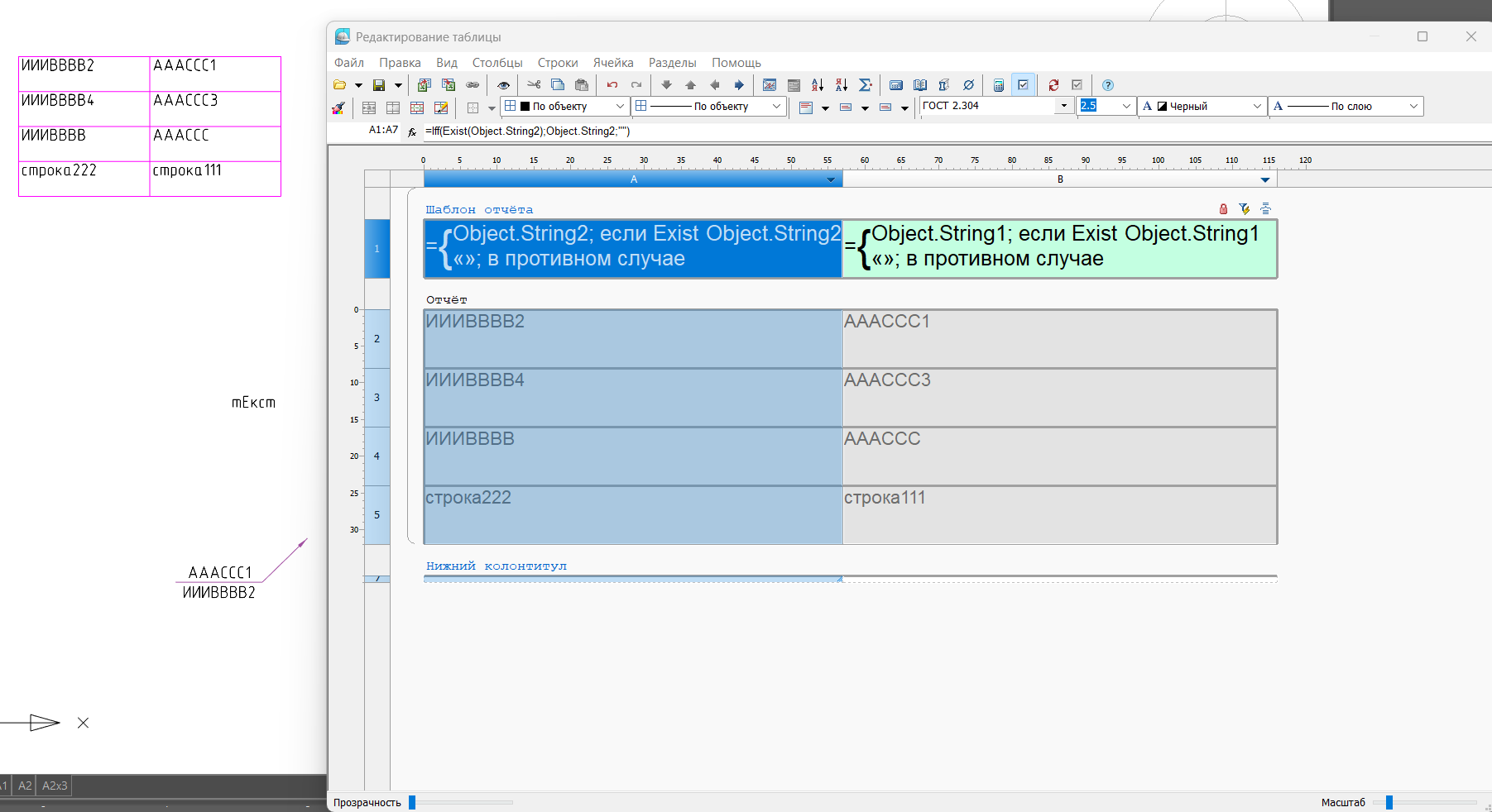

Подскажите пожалуйста, возможно ли после считывания текстовых значений "Позиционных выносок" в таблицу NanoCAD выполнить поиск "русских букв" с последующей заменой на "заглавные английские буквы" (*"А", "В", "Е", "К", "М", "Н", "О", "Р", "С", "Т", "У", "Х")?
Возможно ли вообще вносить изменения в объекты из таблицы обратно в объекты на чертеже?

- На картинке на "Универсальная", а "Позиционная" выноска
- Сколько таких обозначений и какая их структура?

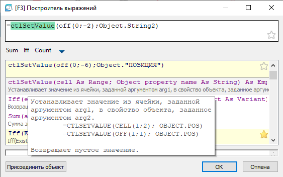

- Возвращать в объект можно. =ctlSetValue(Откуда;Куда)
Дополнил DWG

Подскажите пожалуйста, где можно посмотреть весь перечень функций (ctlSetValue и т.д.)?
Структура: 2 атрибута (верх,низ)
Позиционные выноски уже вставлены на чертеж0 -
Конечно в help'е
В самой таблице, в "Построителе выражений" при наведении курсора на функцию всплывает подсказка, а под полем ввода выражения автоматически появляются все функции и свойства присоединённых объектов и пользовательских переменных заданных на форме ввода.
Работа в "Построителе выражений"
