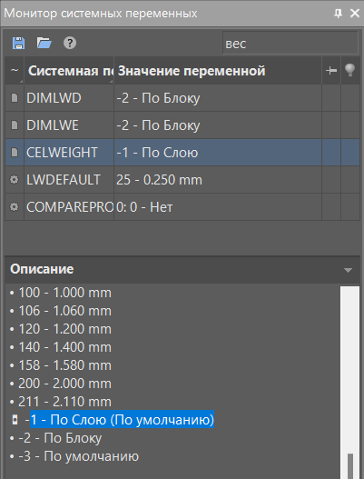

- Через командную строку или монитор системных переменных (открывается командой SysVarMonitor) установите для CELWEIGHT значение "-1";
- Скачайте по ссылке файл состояния переменных "CELWEIGHT.csv", после чего загрузите данный файл в программу через монитор системных переменных, нажав на кнопку "Загрузить файл состояния переменных";

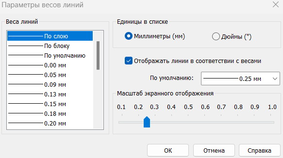

- Откройте параметры весов линий (открывается командой ВЕСЛИН), проверьте, что вес линий установлен по слою, а также установлен чекбокс у опции "Отображать линии в соответствии с весами":
