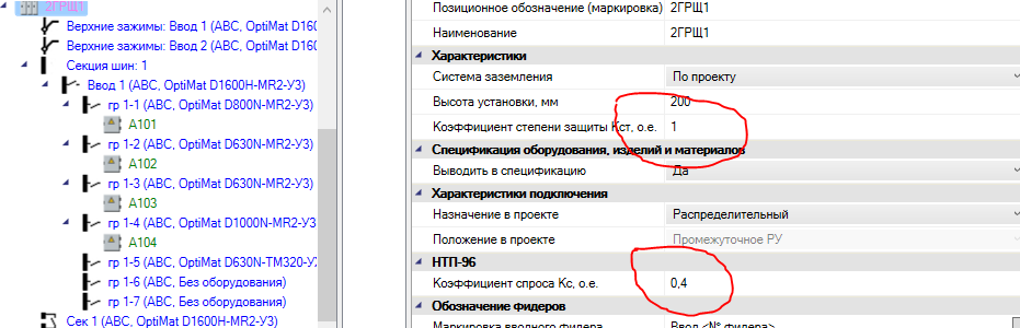

1 -
Мы выставляем на чертеж, например светильники и выбираем ГХ (рабочее или аварийное освещение). Для которых предлагается выбор Кс по СП 256. Я понимаю, что это не совместимые вещи. Но как происходит расчет? Как нам тогда не выбирать ГХ?
- Вы не ГХ выбираете, а «функциональное назначение».
- При расчёте по РТМ никакой Кс не предлагается.
- Для освещения Ки=1.
1 -
Спасибо. Попробуем разобраться.

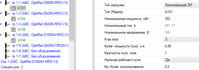

При составлении нагрузок сборки 2ГРЩ1, мощности оборудования ( В ТЗ) были заложены с Кисп..
Как учесть в однолинейной схеме 2ГРЩ-1 Ррасч. с Кисп. и какую функцию играют коэф. (выделено маркером).

- Коэффициент степени защиты учитывает нагрев коммутационных аппаратов внутри корпуса и, соответственно, изменение уставок срабатывания теплового расцепителя. Кс из НТП - это коэффициент применяемый к нагрузке от освещения при расчете нагрузок по РТМ (читай - при расчете нагрузки промышленного объекта), т.к. в самих РТМ описывается только силовая нагрузка.

В однолинейной схеме, при подсчёте мощностей, установленных из ТЗ, применяется поправочный коэф. 1,05. Как его найти и изменить. На основании инструкции - тайну не открыл.
При чём тут «в однолинейной схеме»? Это результаты расчёта нагрузок по методике РТМ 36.18.32.4-92. Судя по тому что Коэффициент расчетной мощности Кр вы назвали поправочным, вам не помешает изучить этот документ (РТМ 36.18.32.4-92). Конкретно про Кр см. п.2.11.

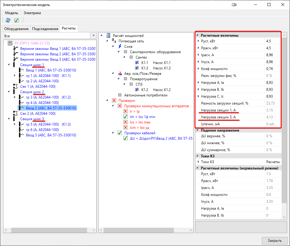

Созрели вопросы по составу выводимой в правой части окна ЭТМ в разделе Расчёты:- Некорректное именование секций шин в перечне значений в области Расчётных величин
Обратите внимание на то, что в РУ 2 секции шин, а в области Расчётных величин подписано дважды «Нагрузка секции 1». Так будет если в щите нет подключённых к фидерам ЭП, а нагрузка набирается только из Потребителей

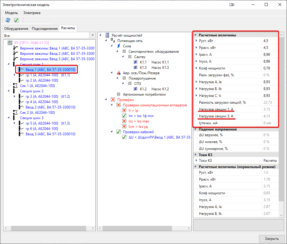

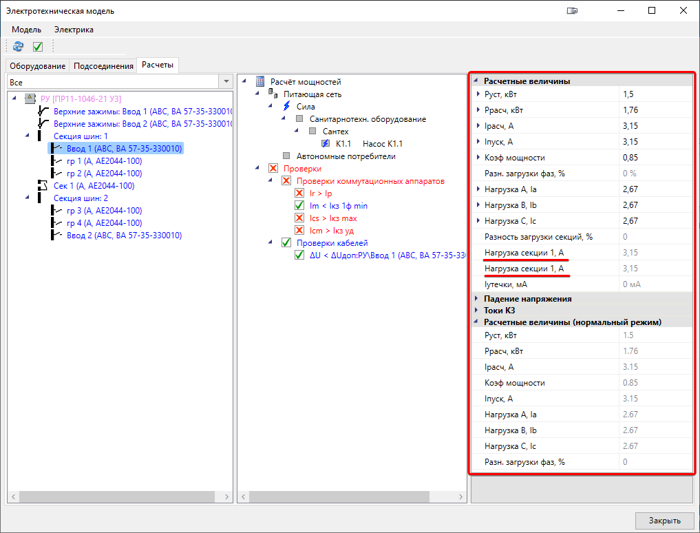

- Некорректное представление данных при количестве секций шин более 2
Как видно в РУ теперь 3 секции шин и выполнено подключение ЭП к фидерам, но в области Расчётных величин подписано только для 1 и 3, а 2 секция никак не упоминается. При чём, даже если в левом окне выбрать ввод на 1 секцию шин то это не меняет ничего, справа так-же и останется 1 и 3 секция шин
