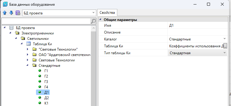

Требовалось заложить в проекте подвесной светильник от IEK, который нашел на сайте ЭТМ, и что бы программа сделал светотехнический расчет методом Ки. Соответственно, в проекте в базе данных оборудования, нажал добавить новый элемент и заполнять карточку с данными светильника, приведенными на сайте ЭТМ - коды, название, серия, мощность ламп и т.д, все заполнил, кроме параметра КСС, где требовалось добавить файл формата ies для нужного мне светильника. Без его добавления, программа вообще не делала светотехнический расчет для данного светильника методом Ки. И теперь вопрос, где этот файл конкретно для этого светильника можно взять, если на сайте ЭТМ его нету, у IEK тоже отсутствует. Я подумал, может взять этот файл у другого светильника, заложенного в базу нанокад електро с аналогичными характеристиками, и переименовать его для моего светильника. Но в корневой папке нанокада даже не нашел места, где хранятся эти файлы ies, что бы оттуда взять. Ведь в базе нанокада, для каждого светильника свой ies файл с соответствующим названием.

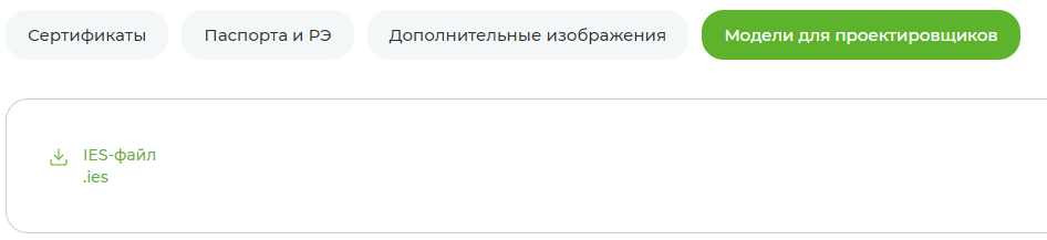

Во вторых - учитывая первый пункт без особых сложностей находим тут то что вам нужно, в том числе ies.

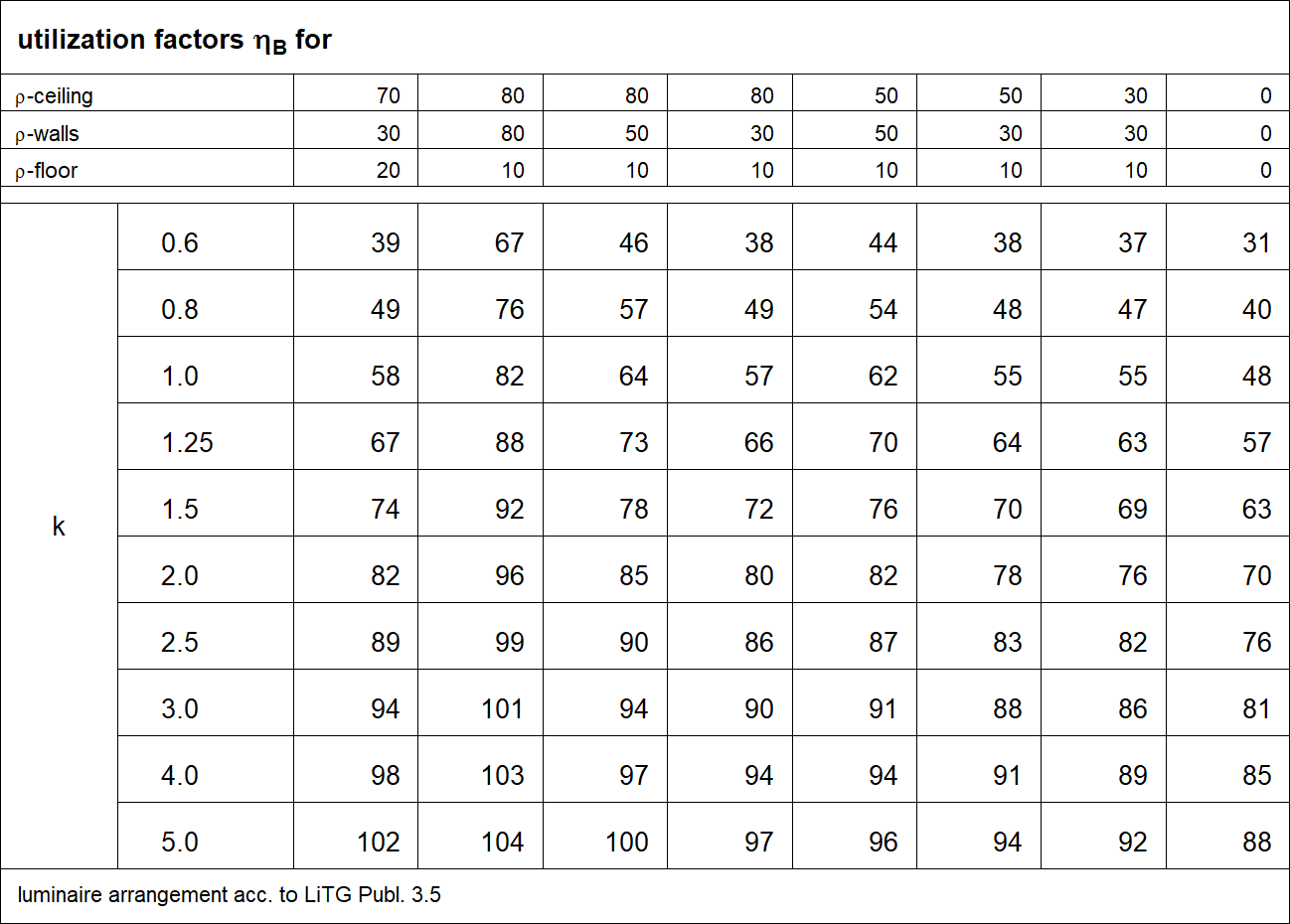

В третьих - конечно в открытом доступе нет таблиц Ки, но
это Ки для искомого светильника. Перенести в БД я думаю можно самостоятельно.

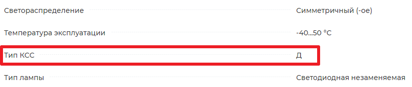

Конкретно по этому светильнику. Все необходимые данные есть на официальном сайте generica.su.
Файл IES
Таблица Ки
В программу заложены стандартные таблицы Ки
Благодарю за помощь, надеюсь дальше смогу в этой теме разобраться. Подытоживая, все IES файлы для светильников конкретного производителя и модели, нужно искать именно на сайте самого производителя? На сайте ЭТМ их не выкладывают?
В любом деле лучше читать первоисточник.
