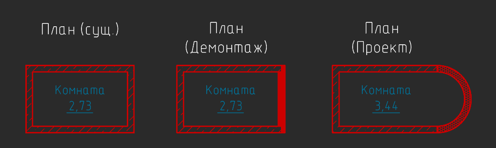

Существующий план используйте как основу, копируете его и редактируете:

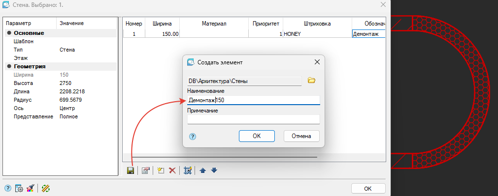

Создайте шаблон стены “Демонтаж” и “Монтаж” и используйте их в построении:

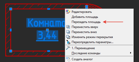

Если площадь изменилась, то используйте команду контекстного меню Перезадать площадь:
