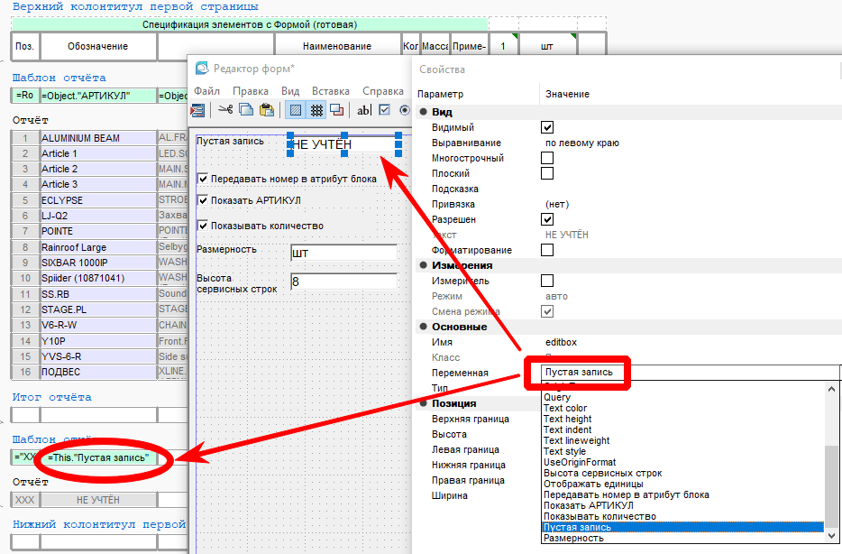

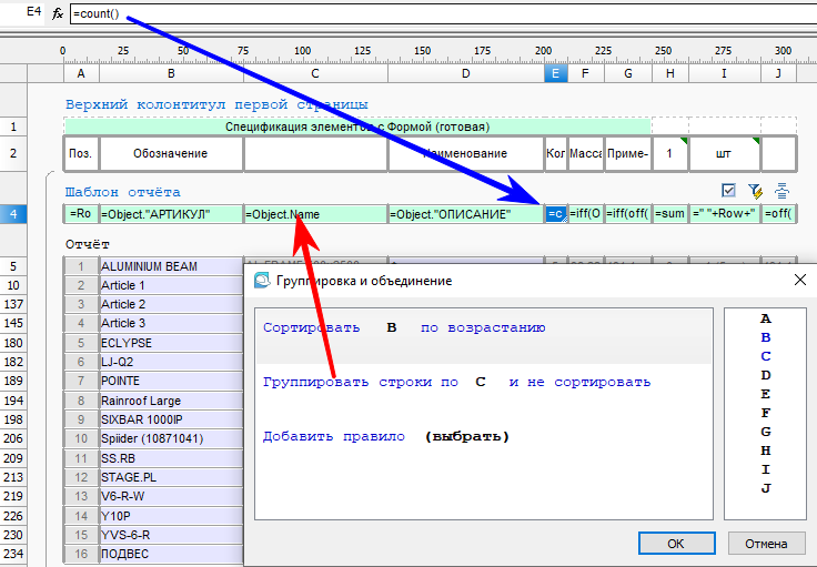

Так они же сгруппированы в верхнем отчете (если Отчёт ==1), и сортировка по “Возрастанию”. В колонке “Е” считаем количество одинаковых (сгруппированных) строк
Те, которые “НЕ УЧТЕНЫ” (Отчёт != 1) те не попадают просто в выборку и, соответственно, не считаются.
Если, допустим, блоки с одинаковым “Артикулом” все имеют “Отчёт != 1”, то и номер не присвоится.
Спасибо!!
Возможно Вас смущает текст “Не учтён”? Это не относится к Атрибутам блока, а передаётся из таблицы.
Так вы сами можете изменить значение параметра или в форме
Или в свойствах
