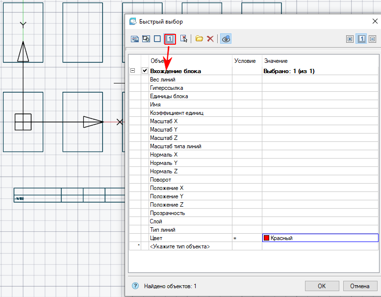

Хоть это и блок, но у него нет “атрибутов”
Все, что можно взять в отчеты можно увидеть в быстром выборе.
Через БВ никак, поставлена задача на будущую версию #33099

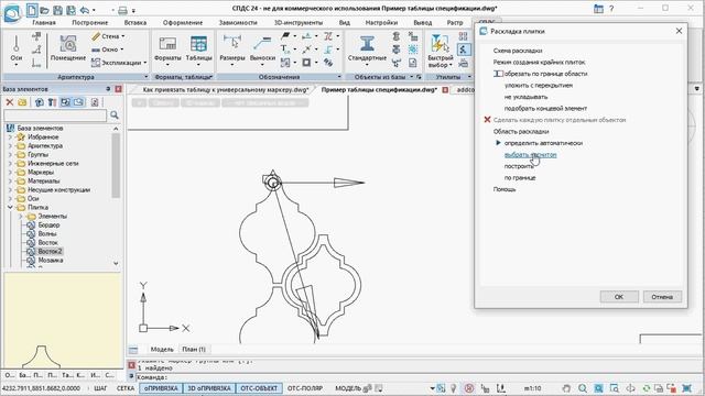

Возможно есть более функциональный вариант, раскладка плитки

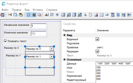

  2. Добавить в объект из этого поста таблицу с типоразмерами

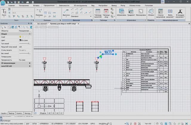

Если просто разместить и подсчитать вообще не вопрос. На бумажке будет проще. Но что-то мне подсказывает, что потом придется маркировать и нумеровать позиции на чертеже и связывать это безобразие со спецификацией.
Не стал добавлять таблицу, просто добавьте (если хотите) свои размеры.
на форму.
Круто со спецификацией и позициями. Спасибо.

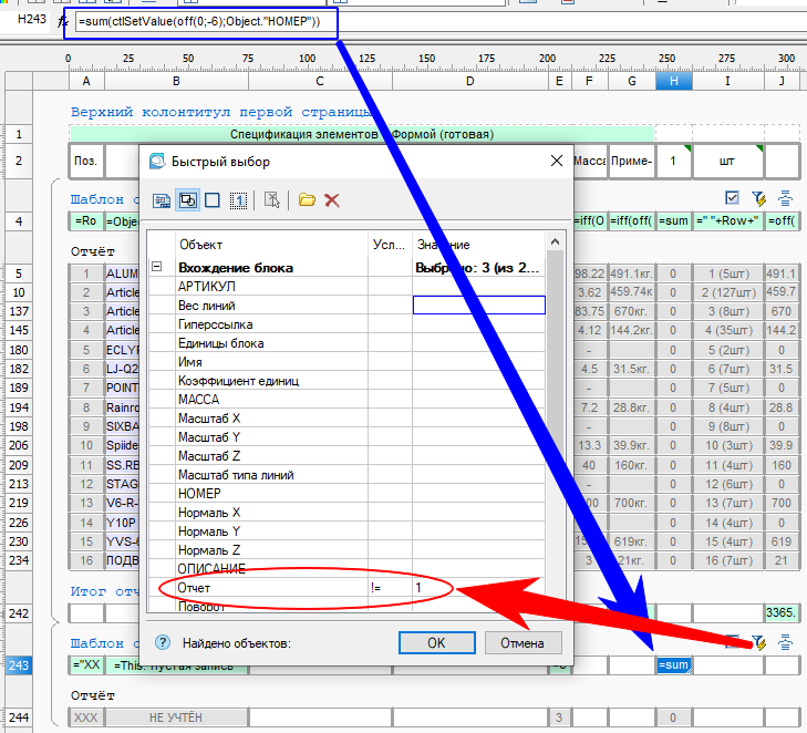

подскажите пожалуйста почему при смене атрибута “отчет“ на 0, значение атрибута “номер“ становится “не учтен“? Что это за взаимосвязь? а также автонумерация?
@Olga94 Это из какого файла?
Видимо из этого “Пример для dwg.ru rev002.dwg “ ?
Если да, то в таблице два отчёта.
В Верхний попадают, те блоки, у которых Отчет==1, а в нижний Отчёт !=1
Блоки группируются по пустой колонке и в атрибут “НОМЕР”
Возвращается “НЕ УЧТЁН”
=sum(ctlSetValue(off(0;-6);Object.“НОМЕР”))
Надеюсь угадал. :slight_smile:
Спасибо!
