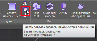

Управляемым вариантом является номер в помещении, на панели инструментов есть команда “Задать порядок следования в помещении”
