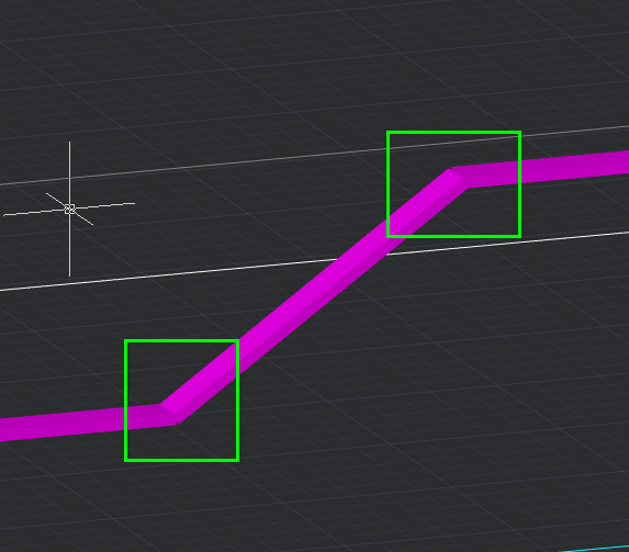

Как в 25 версии сделать так, чтобы при моделировании наклонной кабельной трассы, например с углом наклона 45 г, автоматически подбирались эти углы наклона (вверх/вниз) и выводились в спецификацию?
Подозреваю, что никак.
Могу предположить, что просто ядро на такое не способно.
(потому что программа вертикальные углы не может автоматически подбирать с самого первого выпуска)
Могли бы добавить ручной выбор. Тогда хоть вручную можно было б поставить нужный фитинг, а так трасса есть, а что с ней делать непонятно ((
Ну “ручками”, можно и так, без учета фактического кол-ва фитингов и наклонных трасс.
Я имел ввиду ручную выбор фитинга, в свойствах же есть “ручной выбор”, но он не работает. Понятно, что вручную можно все добавить, так можно и светильники, и кабель, да и сам лоток добавлять )))
Разберемся, сделаем.
Точно, пусть сделать что-то вроде инд. комплектации с возможностью добавления ЛЮБОГО элемента из БД.
