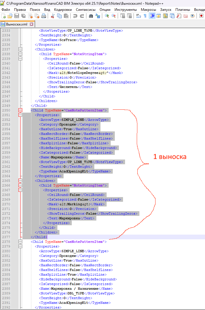

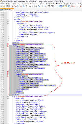

Чтобы всё в один файл объединить тоже не очень сложно:
Открывается в текстовом редакторе xml-шаблон. Актуальные выноски будут последними добавлены. Копируете сруктуру и вставляете в нужный вам файл:

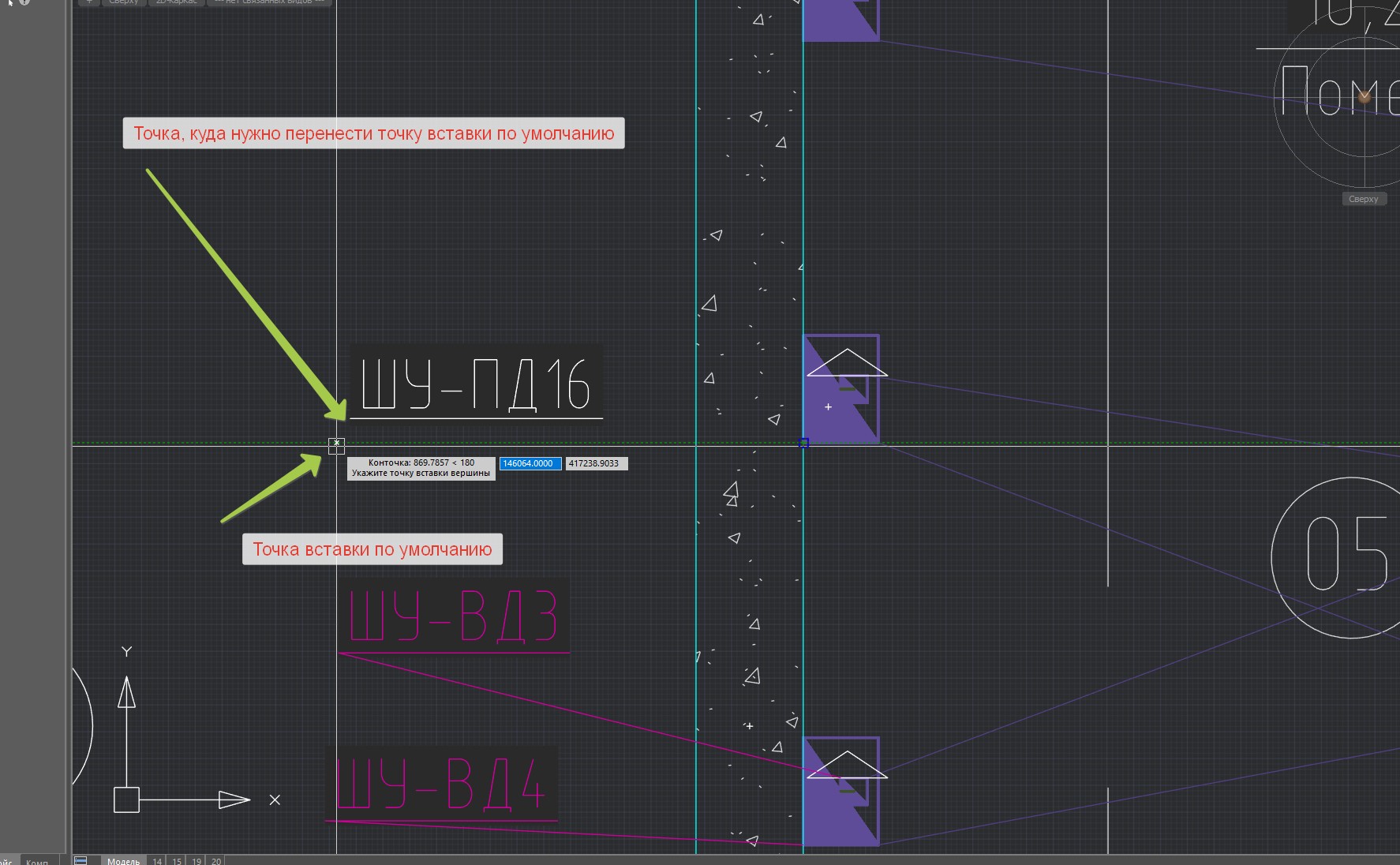

Прошу разработчиков уточнить, где в настройках можно заменить точку вставки начала выноски по умолчанию. Проблема (см. на рисунок - надеюсь понятно) в том, что точка выравнивания не совпадает с точкой вставки текста (“полки или рамки текста”), в результате после вставки нужно вручную переставлять “полку текста” ещё раз, чтоб выносная линия была без наклона, как изначально планировалось)
Приветствую! Такой настройки нет, для выносной линии работает ОРТО через shift

Да, есть, но это проблему не решает.
Если делать выноску в модуле СПДС (да и просто средствами Нанокад), точка вставки совпадает с точками выравнивания, а здесь постоянное смещение идет, т.е. вместо одного движения приходится делать 2-3 движения.
Возможно поведение выносок сделать похожими на выноски из модуля СПДС? Ну или хотя бы исправить работу в режиме выравнивания?
