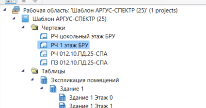

Например, в менеджере проекта есть два чертежа 1 и 2 этажей и чертёж, на котором должно выполняться автозаполнение.

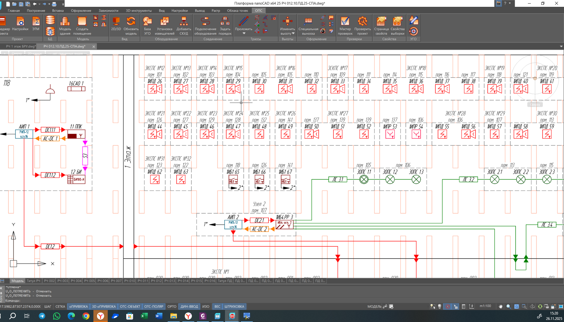

Есть проект (в качестве примера):
На чертеже РЧ 012.10.ПД.25-СПА находится структурная схема

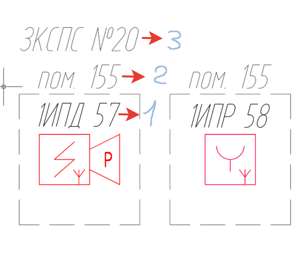

И как на этом чертеже сделать так чтобы при вводе обозначения ИП (например: 1ИПД 26) при нажатии кнопки или активации команды автоматически заполнялись два поля над ним: это номер помещения в котором он установлен и к какой ЗКСПС он относится.
Да, не понял, что маркировка относится к структурной схеме.
На данный момент, только руками можно добавить номер ЗКСПС.
