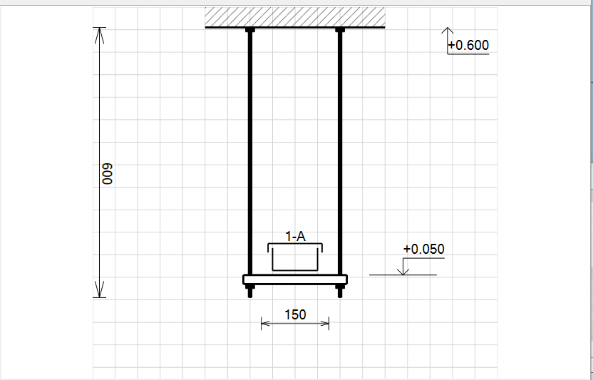

Давече я просмотрел презентацию базы данных компании Промрукав
(смотреть здесь: https://facecast.net/w/dktsbr с момента 05:31:00)
Там некто Артем, рассказывал какую классную базу данных они сделали, и что они особое внимание обратили на “конфигурации КНС” и сделали так, что бы удобно было работать проектировщикам. И как они (пятилетку за четыре года) всё успели за два месяца, хотя хотели за три
И я такой: ну наконец-то, Господь услышал мои молитвы, наконец-то хоть одна нормальная БД (после ДКС, которая создавалась в позапрошлом десятилетии, где-то в нулевых, когда ещё деревья были большими)
И тут же залез на сайт Промрукава, что бы скачать такую классную БД
(мне нужен был металлорукав), скачал соответствующую БД,
И что я вижу? На 300 с лишним метров данных
1 (Одна!) конфигурация КНС… (см. рисунок)
Это что, (РосКомНадзор), такое?!!!
Артем там 45 минут “втирал”, что какая классная БД, и тут такое…
Промрукав, вы там в край (РосКомНадзор), что-ли?
Тут не то, что без бутылки не разобраться, тут просто “пейздесь” какой-то, причем наливай по полной!

Артем, благодарю за оперативный ответ.
Что нужно добавить в БД КНС по трубам:
  1. Первое, это конечно конфигурации КНС (чем больше, тем лучше), в идеале на каждый “чих” - своя конфигурация. Т.е. нормальная БД (в моем понимании) - это БД, где позиций конфигурации КНС, столько же, сколько и всех остальных позиций.
  2. Во-вторых, БД должна быть жестко связана с альбомом типовых решений. Что бы в примечаниях к плану, можно было записать: прокладка трассы в гофре, см. типовой проект Компании ПромРукав, версия 2,1, лист 14.
    В идеале, в каждой конфигурации КНС, должна быть ссылка на типовой узел (в dwg), что бы можно было скачать и вставить в проект.
  3. И конечно, ссылки на сайт оборудование должны быть актуальны и предельно конкретны: т.е. ссылка условной трубы должна открывать страницу с описанием данной трубы.
    (а не страничку с обратной связью)
  4. Ну и делайте почаще релизы (а то сделали БД - и забыли).
  5. Ну и почаще заглядывайте на форум, потому что в любой БД - есть ошибки. И мне (как проектировщику) важно, что если я пишу о чем-то, что бы это не оставалось “гласом вопиющего в пустыне.”
P.S. Когда ожидать релиз БД по трубам?

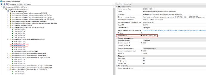

База данных “Трубы”
В разделе материалы не везде есть рисунки продукта и ссылки на сайт
Кое-где рисунки не соответствуют продукту.
Здесь же отсутствует ссылка на сайт.

Эти корректировки уже вносим в БД.
Рисунок не соответствует модели
