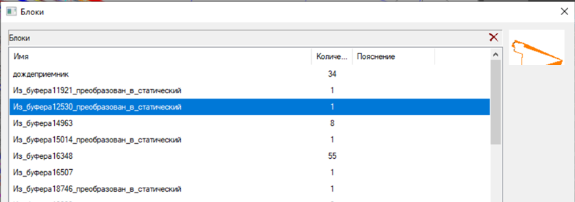

подскажите пожалуйста что означает в чертеже имя блока “…преобразован в статический“?

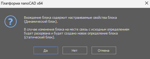

Если на динамическом блоке (многовидовом) нажать ПКМ - редактор вхождений, то будет показано такое окно:
После нажатия “Да” будет создан блок, содержащий только один вид и добавится фраза к имени блока “…_преобразован_в_статический”
