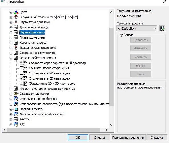

  1. Проверьте настройки программы (команда OPTIONS) раздел Отмена действия команд:
Возможно после сохранения перестает работать Отмена (CTRL+Z), для этого необходимо снять опцию “Очищать после сохранения”, если она выставлена.

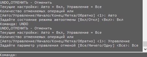

  1. Также введите UNDO в командную строку и проверьте настройки команды UNDO:
Возможно у Вас выставлен параметр “Ничего”. В этом случае CTRL+Z не будет работать.

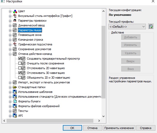

Здравствуйте, спасибо за обратную связь.
Проверил я эти настройки все, у меня все так. И ничего не меняется, когда перестает работать.

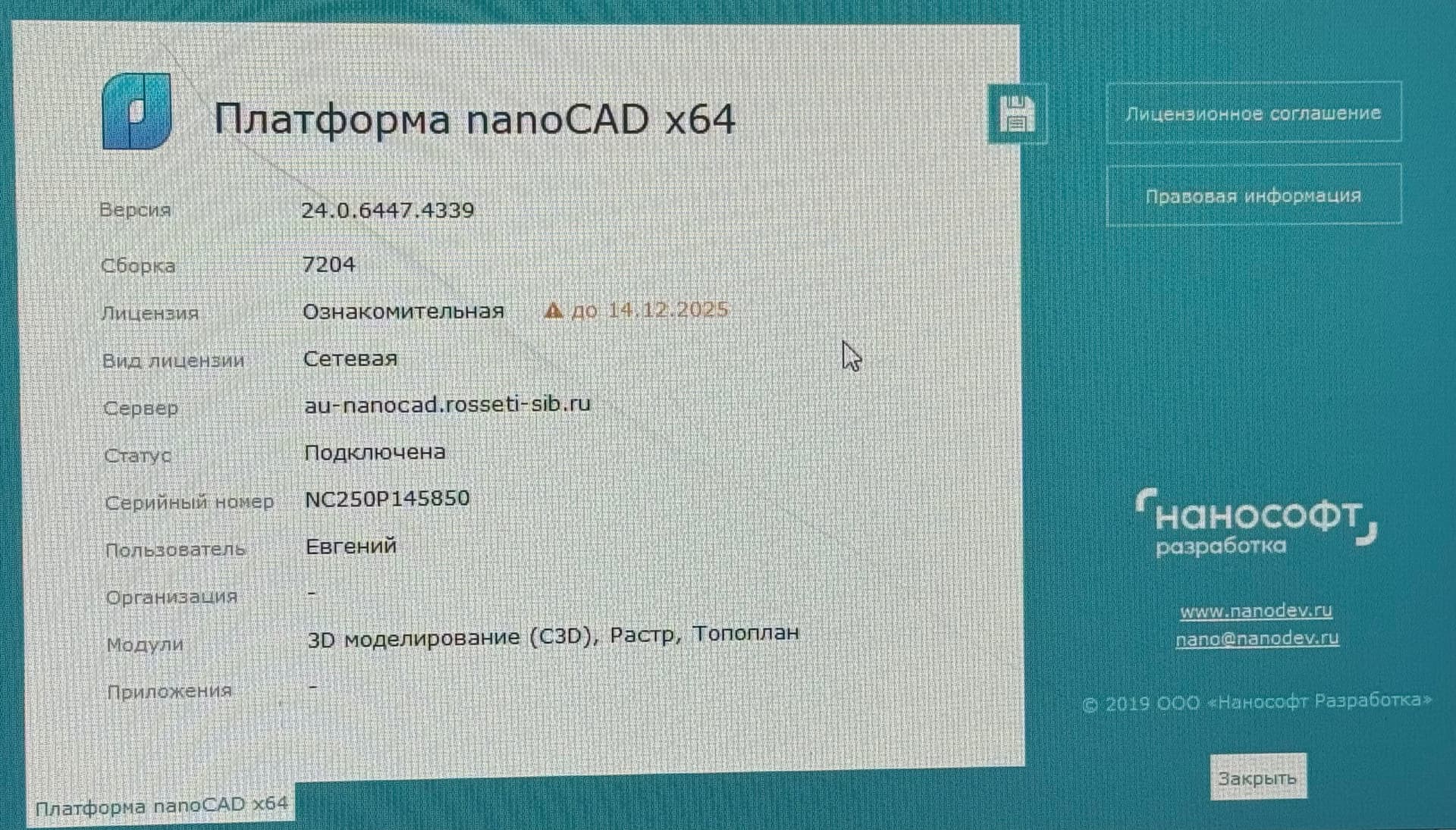

Пришлите версию и сборку программы (команда ABOUT). Повторяется со всеми файлами, в том числе с новыми? Или на каком-то конкретном файле затруднение?
Вот. Мы пока совсем недавно начали пользоваться нанокадом, с некоторыми проблемами разобрался. Но вот Ctrl-z единственная проблема пока.
