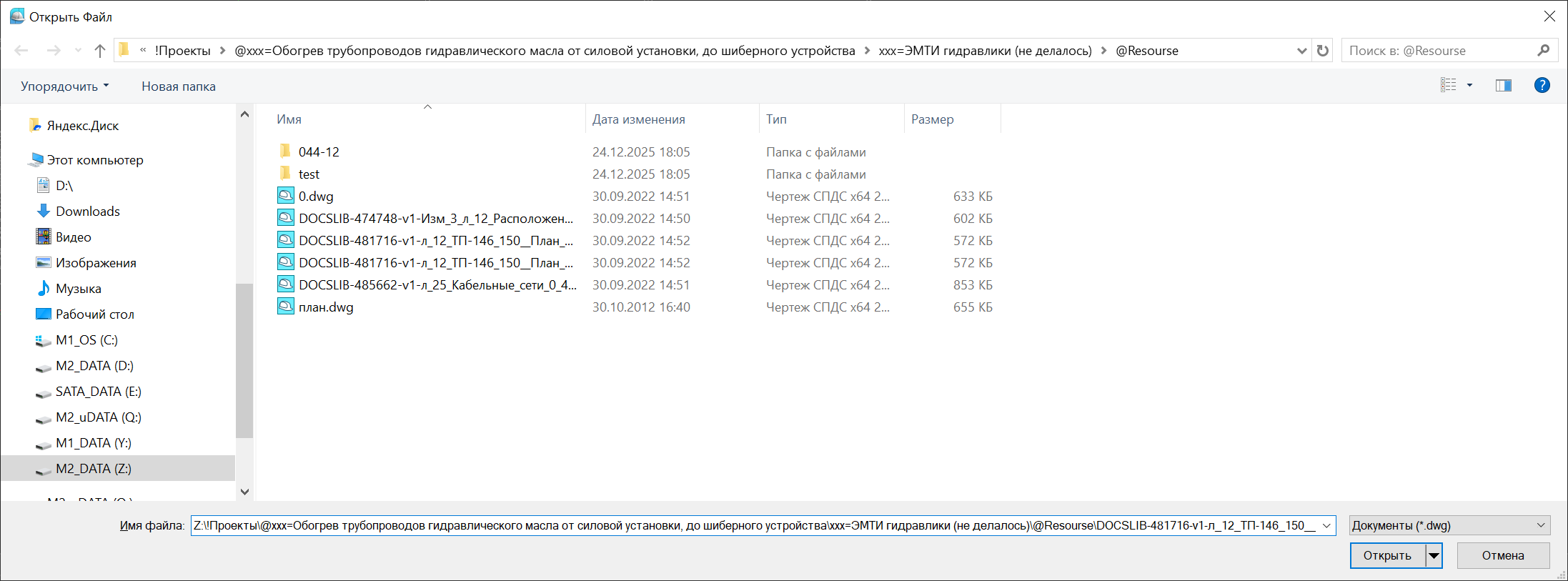

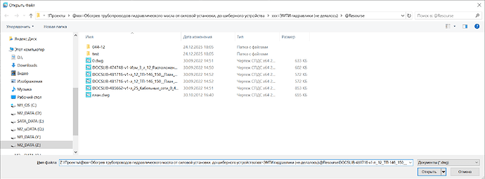

Длина пути открытия файла
например такой путь >250 символов
Z:\!Проекты\@ххх=Обогрев трубопроводов гидравлического масла от силовой установки, до шиберного устройства\ххх=ЭМТИ гидравлики (не делалось)\@Resourse\DOCSLIB-481716-v1-л_12_ТП-146_150__План_расположения_электрооборудования_и_прокладка_электрической_сети_0_4_кВ_.DWG
если я его передам в API для открытия файла
или напрямую введу в диалог открытия файла
nanoCAD чертеж не откроет, путь будет обрезан, не найден файл((
но если я в файловом диалоге пройду последовательно по каталогам:
Z:\
!Проекты\
@Resourse\
nanoCAD файл откроет
