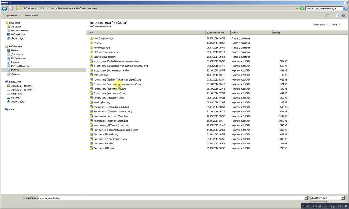

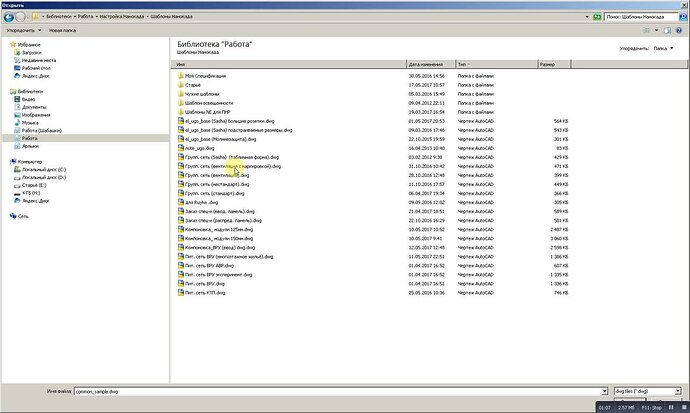

Если Вы про компоновку щита, то если приделать костыли,
то можно попробовать что-нибудь собрать
