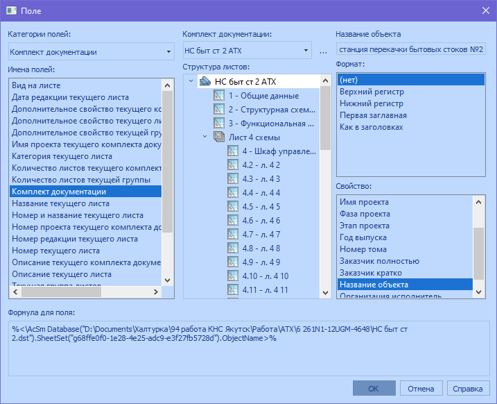

А можете код этого поля показать?
Только вот так:
%<\AcSm Database(“D:\Documents\Халтурка\94 работа КНС Якутск\Работа\АТХ\6 261N1-12UGМ-4648\НС быт ст 2.dst”).SheetSet(“g68ffe0f0-1e28-4e25-adc9-e3f27fb5728d”).ObjectName>%
Тут прямо бросается в глаза, что в формуле - полный путь к файлу комплекта dst. Как его пристегнуть просто к текущему комплекту?
Я не нашёл кнопки “Показать код поля”, чтобы его можно было отредактировать, как в Microsoft Word. Неужели для этого надо макрос писать?

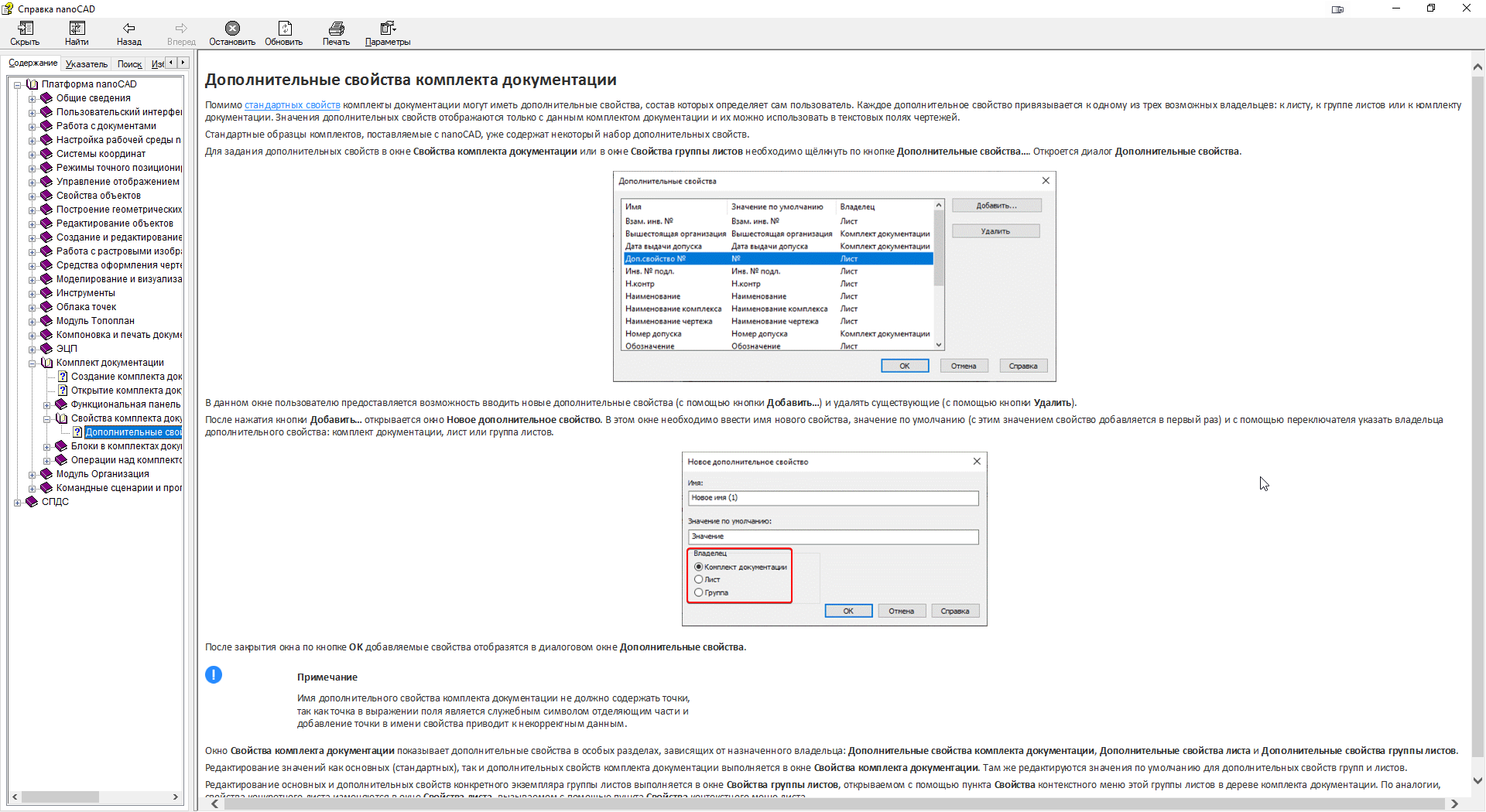

Это не дополнительные свойства.
Дополнительные свойства комплекта/группы/листа тут
То, что у вас, это общие свойства структуры комплекта, которые привязаны именно к файлу, в вашем случае «НС быт ст 2.dst» и путь к этому файлу абсолютный, и меняться сам он не будет.

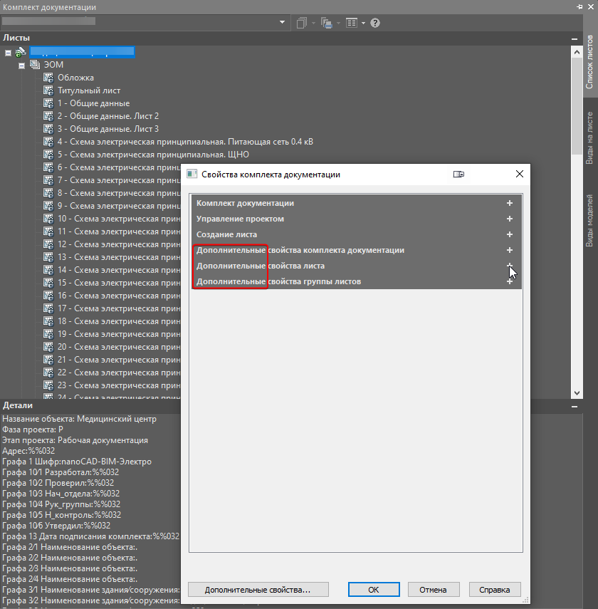

У меня это окно выглядит вот так:
Дополнительных свойств листа, группы и комплекта у меня нет. Получается, базовая платформа Nanocad 26 такие вещи не поддерживает?
Это поправимо))
Читайте справку
Если нужно что-то прояснить в этом направлении, спрашивайте
Спасибо!
Кажется, это - то, что надо.
