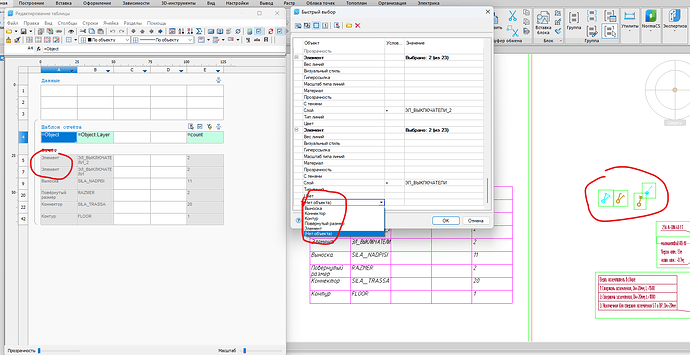

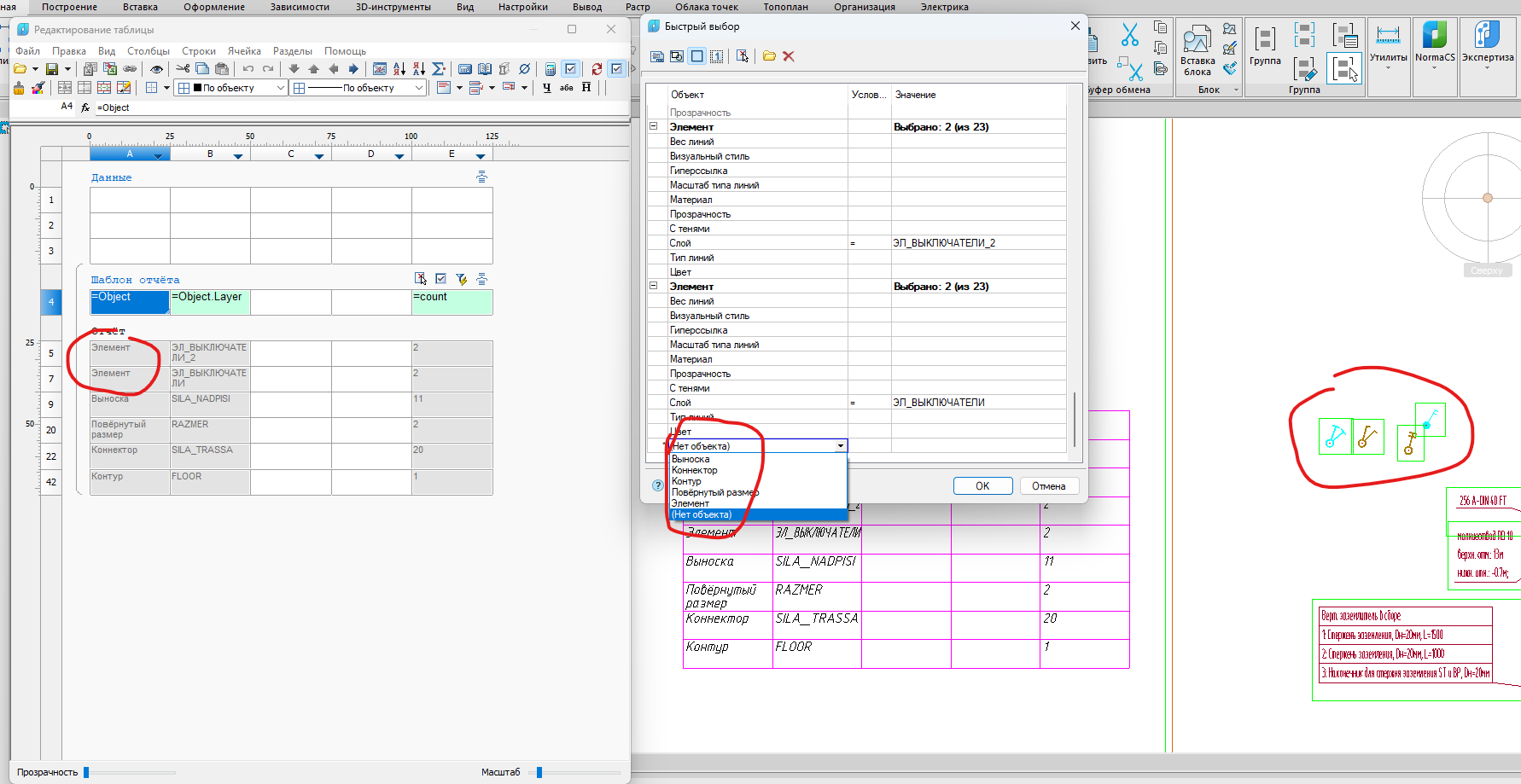

как посчитать количество УГО и занести в таблицу, как с обычным блоком?
в таблице можно сделать только так. т.е. элементы РАЗНЫЕ (имя блока точно), но здесь их разделить нельзя все блоки обезличены как ЭЛЕМЕНТ. Вхождение блока вообще не отображается.
т.е. при отсутствии необходимости привязки УГО к базе данных, сделать подсчёт типов (видов) УГО (банально по имени блока) нет возможности

Напрямую не получится такое сделать. Единственное, что пришло в голову в шаблоне УГО делать блок в блоке, после команды “Взорвать план” останутся не прокси, а блоки, которые можно через таблицу собрать
а в прокси нельзя как-то передавать названия блоков, чтобы обезличенный ЭЛЕМЕНТ приобрёл имя блока и тогда выборка ЭЛЕМЕНТ>ИМЯ будет работать?
Теоретически можно, просто требует поддержки платформой объектов Электро, что достаточно нескоро произойдет
Вопрос взаимодействия функционала SPDS, а быстрый выбор в платформе это в чистом виде инструмент SPDS, поднимался уже давно, но в NCE это не решается быстро, в принципе возможность применять быстрый выбор к объектам NCE это уже следствие того, что будет реализовано чтение свойств объектов NCE самой платформой, т.е. первоначально эти данные будут доступны в окне свойств.
