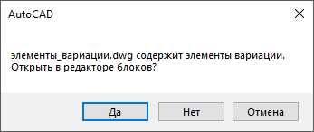

Попадаются некорректные DWG файлы, которые содержат элементы динамических блоков (элементы вариации) в пространстве чертежа. Эти элементы невидимы и при копировании любого примитива в другой чертёж переносятся туда. Происходит “заражение” новых файлов. При этом пользователь ничего не замечает.
Если открыть такой файл в Автокаде, выдаётся сообщение: файл содержит элементы вариации. Открыть в редакторе блоков?

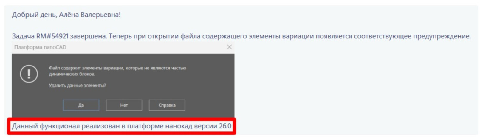

Доброго дня!
Задавала такой вопрос в тех.поддержку, на что получила следующий ответ:
Здравствуйте.
Да, в 26 версии проверка и удаление элементов вариации реализована. Проверял, работает.
В предыдущих версиях пользуюсь лиспами (дублирую, пропали из форума):
