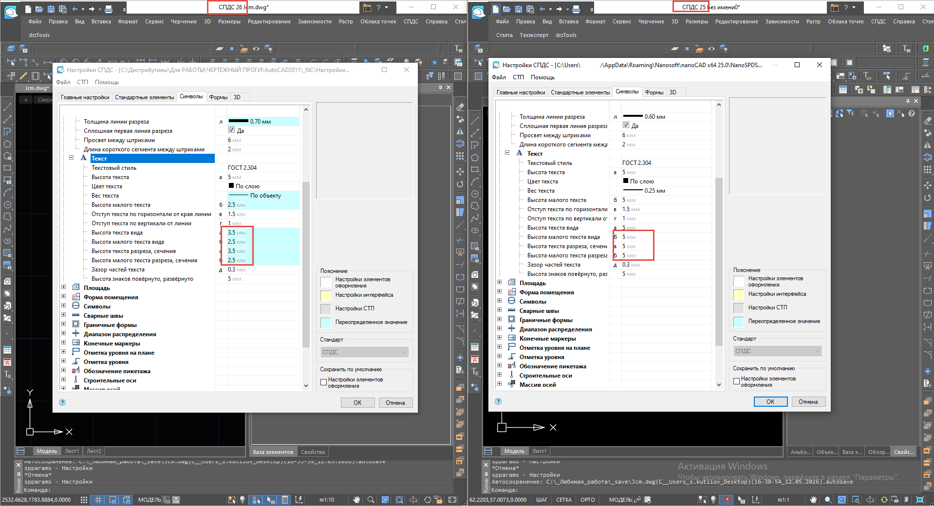

Первый вопрос. В нанокад 26 в файле СТП видим, что значения переопределены (ячейки подсвечены голубым), но не видим на какие значения Отражаются значения по умолчанию. В нанокад 25 подсветки нету, но зато видим какие значения указаны.
Вопрос: как узнать в NC26 какие значения указаны в корпоративном файле СТП. Или я не так пытаюсь смотреть?

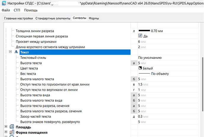

Второй вопрос. На одной из машин, после переустановки NC25 перестал подгружаться общий файл СТП. Т.е. он как бы подгружается, но фактически, все настройки остаются по умолчанию. Можно руками изменить значение, например “высота текста разреза” с 3,5 на 5мм. И в текущем файле все разрезы будут с текстом 5мм. Но в новом файле, разрезы будут снова 3,5мм. Если в настройках изменить высоту на 5мм, сохранить файл СТП на локальном диске, то после его погружения, шрифт снова будет по умолчанию (т.е. 3,5мм). Как бы игнорируется выбор файла СТП.
Вопрос: где сбросить настройки в СПДСе, что бы настройки СТП не игнорировались? PS. Сброс в «настройки СПДС→файл→восстановить начальные настройки» делал – не помогло
Отвечу сам себе на второй вопрос. После часа мучений, установили 26й нанокад. Та же история. Победить удалось сохранением на локальный диск не файла СТП, а настоек СПДСа (файла SPDS.AppOptions.xml) с измененными под стандарт нашей организации элементами оформления. Только так удалось решить игнорирование изменения высоты шрифтов в элементах оформления

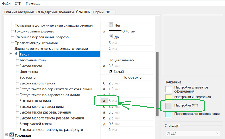

На Вашей картинке измененные параметры отображаются как просто измененные. Параметры из файла СПТ подсвечиваются серым:
попробуйте применить их по шагам.
  • создать файл с настройками СТП (если еще не создан)
  • задать файл с настройками СТП (указать его в проводнике)
  • применить настройки СТП к документу

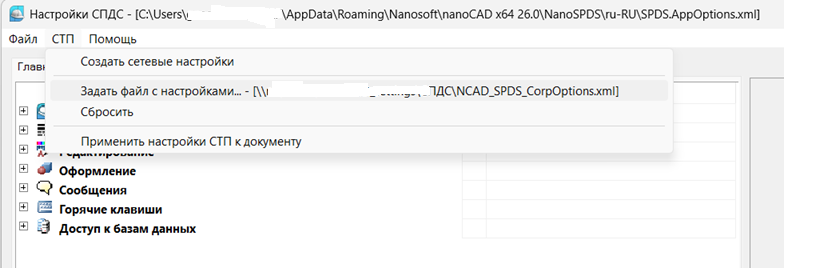

Прошу уточнить, я правильно понял, что Вы имеете в виду следующее: после задания файла с настройками СТП(кнопка “Задать файл с настройками…”) настройки объектов не меняются в соответствии с файлом?
Меняются ли настройки в соответствии с файлом СТП, если нажать “Применить настройки СТП к документу”?:
