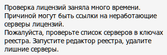

Иногда бывает так, что сервер, с которого Платформа nanoCAD получала лицензию больше недоступен, что может привести к тому, что при запуске Платформа nanoCAD опрашивает неработающие серверы лицензий, что увеличивает время ожидания при запуске. Либо нам необходимо внести дополнительные серверы лицензий, либо настроить очередность опроса серверов лицензий.
Пример сообщения о неработающем сервере лицензий при запуске Платформы nanoCAD:

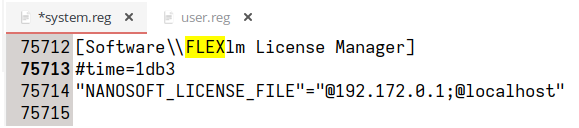

Настроить список серверов лицензий для Платформы nanoCAD 24.0
Открыть на редактирование файлы system.reg, user.reg из каталога ~/.ncad_24.0x64 и внести изменения в ключ nanosoft_license_file:

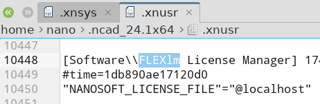

Настроить список серверов лицензий для Платформы nanoCAD 24.1
Открыть на редактирование файлы .xnsys, .xnusr из каталога ~/.ncad_24.1x64 и внести изменения в ключ nanosoft_license_file:
Важно:
  • список серверов заключен в двойные кавычки
  • серверы перечисляются через точку с запятой
  • имя сервера начинается с символа @
  • при запуске Платформы nanoCAD соблюдается очередность запроса от первого сервера к последнему в строке
  • в этот же ключ nanosoft_license_file записывается путь к локальной лицензии если был выполнен запрос или активация локальной лицензии из мастера регистрации Платформы nanoCAD
