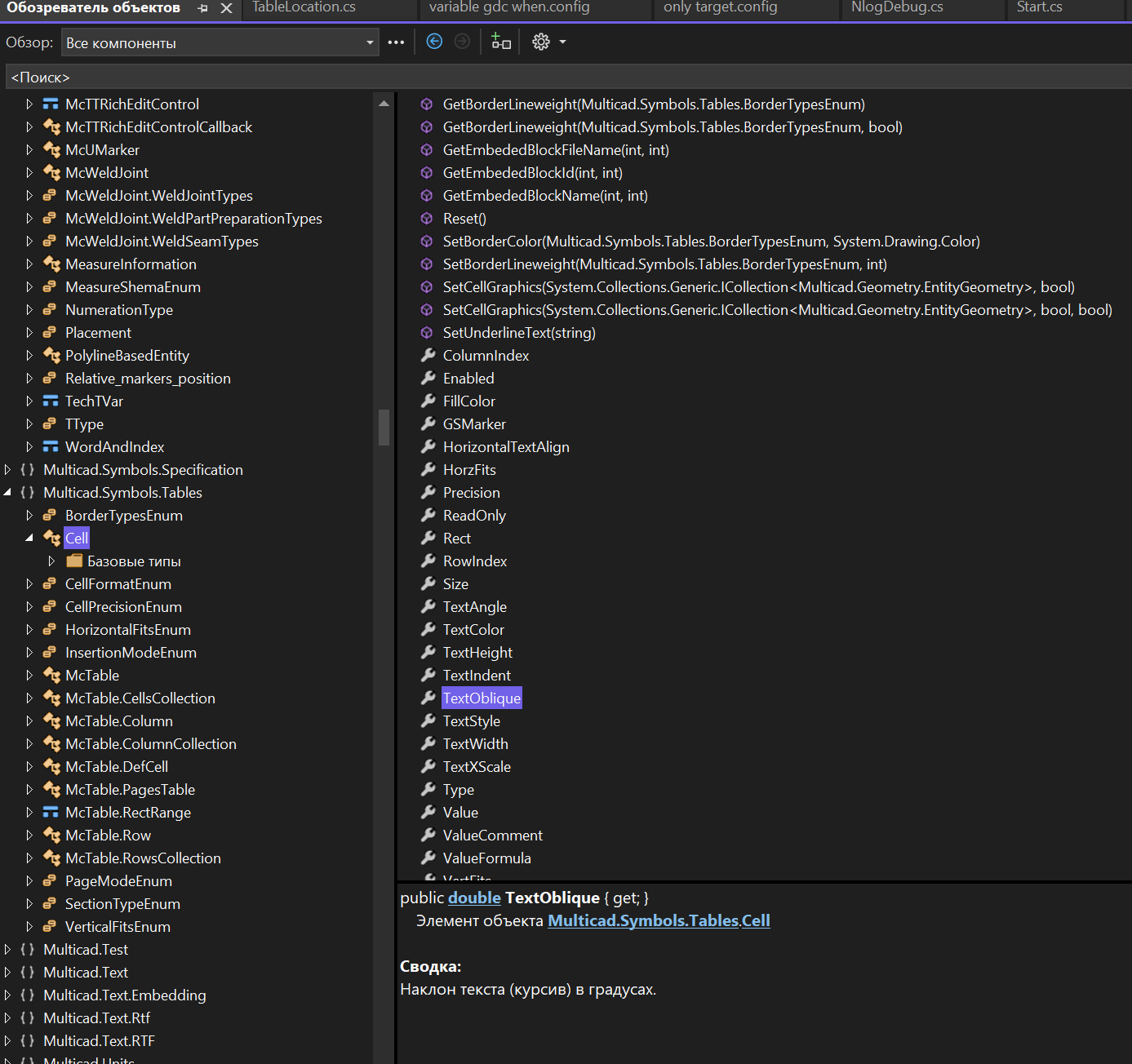

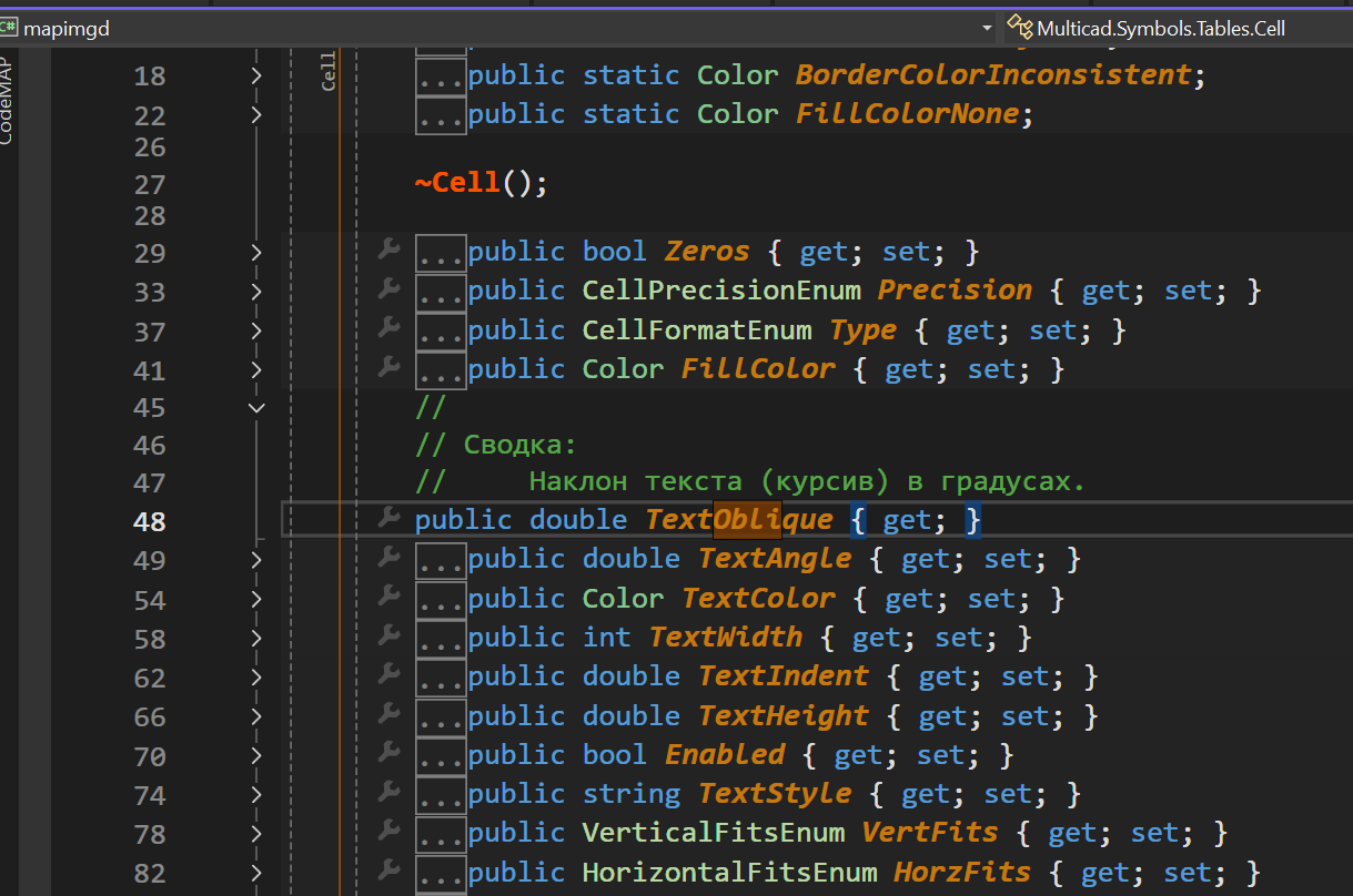

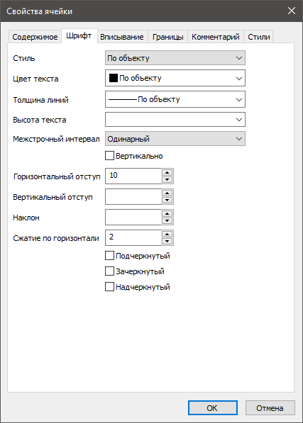

Два свойства текста ячейки (которые Вы выслала в описании) из 4-х свойств получилось сделать. Вертикальный отступ и Наклон пока не знаю, видимо вообще не поменять программно либо через стиль таблицы или еще как-то надо делать.
TextOblique только чтение, но наклон текста легко можно установить через стиль текста
вертикального отступа в API по видимому нет, это свойство в GUI появилось сравнительно недавно

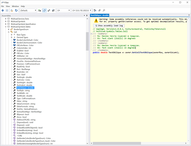

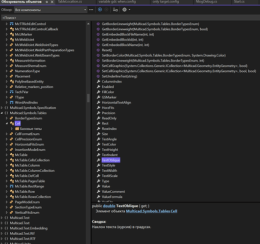

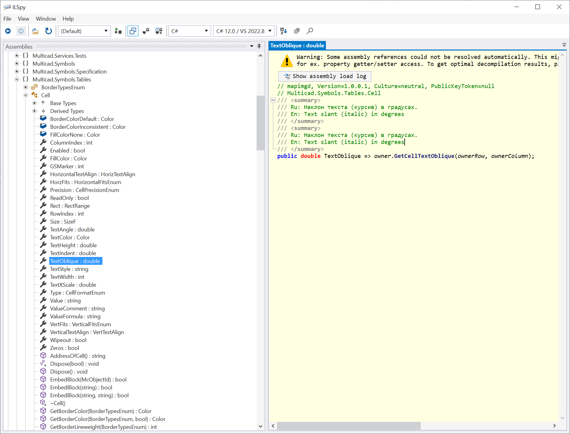

Попросить можно, но что тебе мешает это сделать самой?
Интересующую библиотеку открываешь в IlSPy
и смотришь интересующие свойства методы
подключаешь нужные библиотеки к проекту в студии
и смотришь
в обозревателе объектов
или из кода по F12
Спойлер
Если SDK недоступен, то остается реверс инжиниринг, благо документация по Multicad API идет в составе nanoCAD. (по крайней мере пока)
Ответ: не добавили
