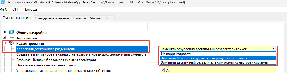

Попробовать тут назначить
А может есть глобальная настройка для всего NC? На соседней машине всё ОК “из коробки”

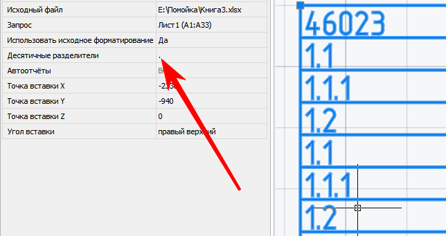

Попробуйте переключить настройку десятичного разделителя в NC (PARAMS):

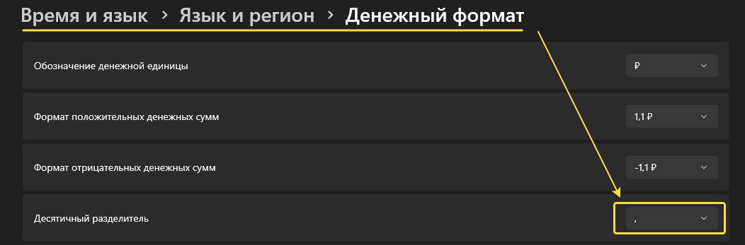

Еще можно посмотреть настройки Windows:
