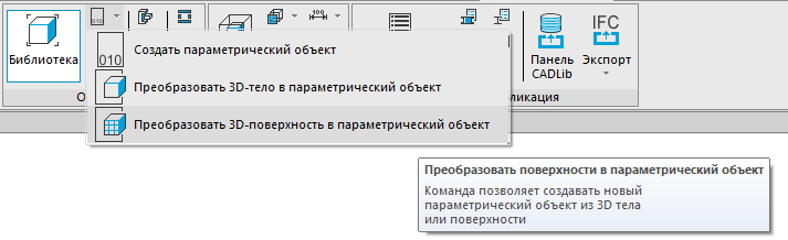

Судя по тексту в консоли, вы пытаетесь разместить узел металлопроката на элемент IFC. Узлы металлопроката работают только с объектами металла (колонны, балки). Соответственно, программа выводит сообщение о несоответствии ожидаемого типа объект.
Для работы с импортированной графикой (например IFC), предварительно нужно преобразовать ее в параметрический объект с помощью команд PE_CONVERTTOSHELL (для сетей) и PE_CONVERTTOSHELL (для твердотельных объектов).
Также могут быть полезны команды преобразования графики: meshsmooth и convtosolid (вкладка 3D-инструменты).
После чего объекты могут иметь атрибуты, участвовать в спецификациях и т.д. Узлы металлоконструкций тем не менее будут работать с только с объектами металла (металлическая колонна или балка)
