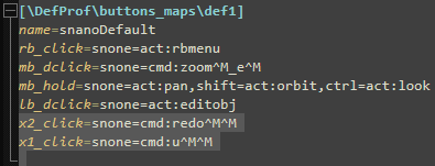

В рамках тестирования функции вы можете активировать ее следующим способом:
  1. В файле nProf.ini по адресу C:\Program Files\Nanosoft\nanoCAD x64 26.0\
    найдите раздел [\DefProf\buttons_maps\def1] и допишите туда стоки: x2_click=snone=cmd:redo^M^M
    x1_click=snone=cmd:u^M^M
  2. Полный вид блока:
    name=snanoDefault
    rb_click=snone=act:rbmenu
    mb_dclick=snone=cmd:zoom^M_e^M
    mb_hold=snone=act:pan,shift=act:orbit,ctrl=act:look
    lb_dclick=snone=act:editobj
    Картинка из nProf.ini
