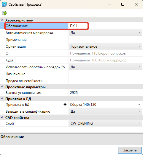

Добрый день. А что нужно сделать, чтобы проходки автоматически нумеровались? В настройках нет параметров маркировки, в руководстве тоже ни слова ((
На данном этапе развития функционала автоматической нумерации не предусмотрено, т.к. непонятно, как нужно маркировать.
Маркировка только через ручное задание значения для свойства Обозначение
интересно, можно ж было сделать по аналогии с остальным оборудованием… пользователь сам выберет как ему нужно маркировать…

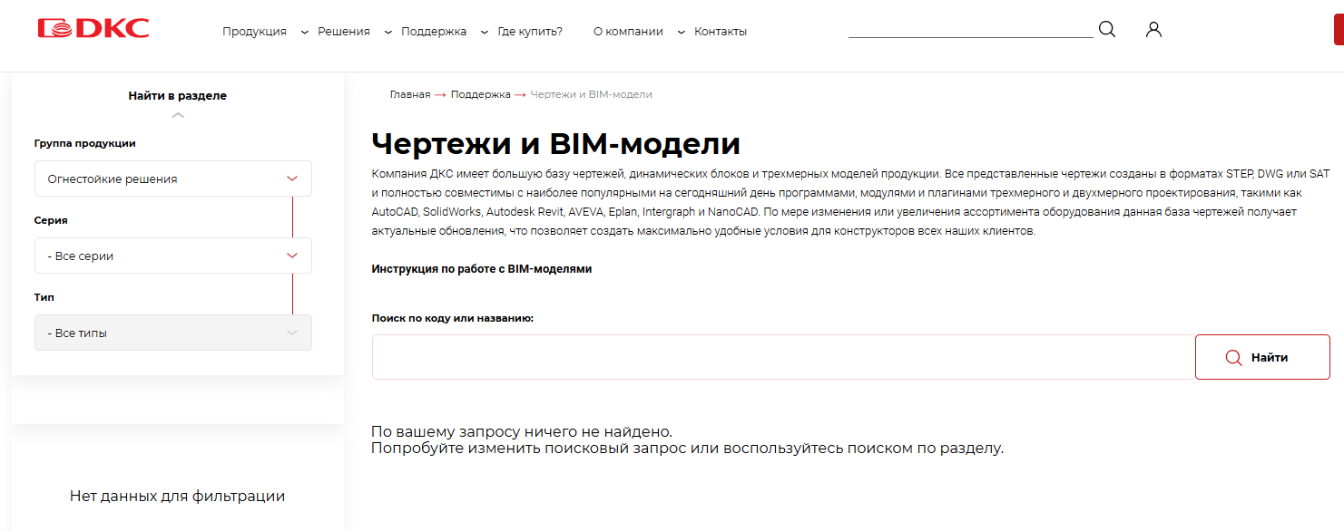

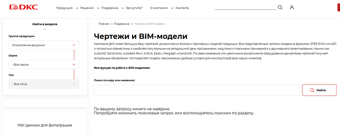

Возможно рассмотреть проходку на вебинаре на основе круглой кабельной проходки DKS? Спасибо.
Можно. Будет отдельный шаблон маркировки с параметрами.
Если не трудно, приложите пример, как вы маркируете проходки, с указанием параметров, что используете в маркировке.
Да, возможно. Только у DKC 3D-моделей проходок нет.
