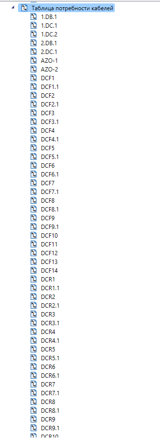

На сколько мне известно, в текущем функционале не предусмотрена дифференциация таблиц типа кабельный журнал по зданиям, этажам и помещениям. Объект типа кабель имеет привязку не к модели здания а к структуре схемы, т.е. родительским объектом для кабеля, который проложен от точки А до точки Б, является точка А, в нашем случае это щит. Соответственно сортировка выполняется по щитам.

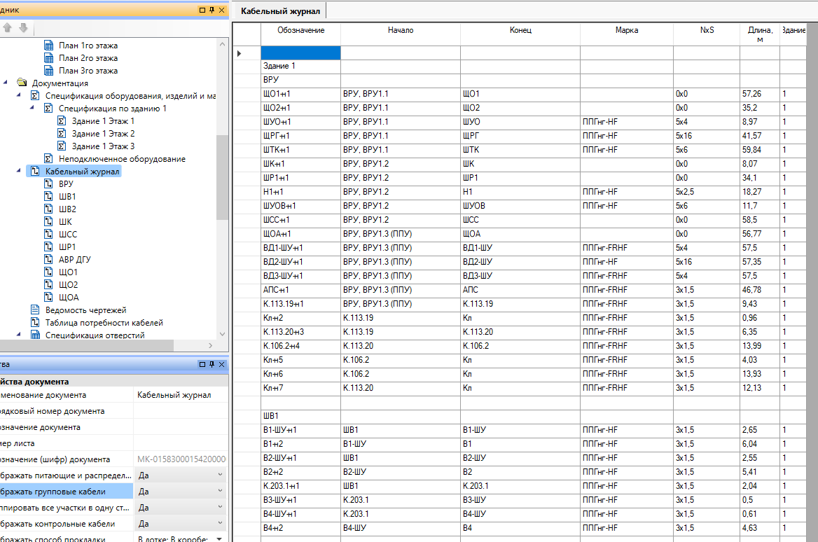

Выгрузку сейчас не получится сделать, можно настроить разделы по зданиям следующим образом (быстрый пример)
Спойлер: раздел по зданиям
Кабельный журнал ГОСТ 21.608-2021 Форма 8.zip (2,2 КБ)
Можно выгрузить всё и удалить лишнее потом
