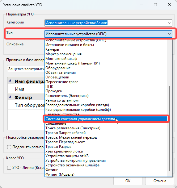

Например, при выборе УГО электрозамка меня направляет в категорию исполнительные устройства. Как сделать чтоб замок относился к СКУД?

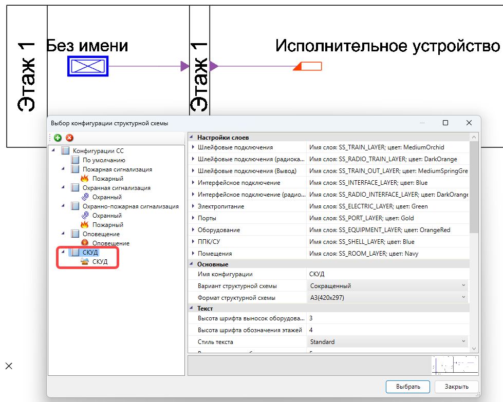

И второй вопрос: почему замок как исполнительное устройство не отображается в структурной схеме?

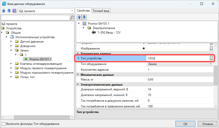

Нужно в свойствах УГО поменять тип привязки к таблице БД.
В БД нужно задать тип устройства.
А затем в конфигурации структурной схемы указать этот тип устройства.
подскажи, пожалуйста, где это сделать? Существующий УГО электрозамка не могу найти где редактировать
Это нужно сделать в Базе УГО, которая находится в dwg-файле по пути
C:\ProgramData\Nanosoft\nanoCAD BIM ОПС x64 26.0\UgoBase\UGOBASE_07
Подробнее в Руководстве пользователя:
