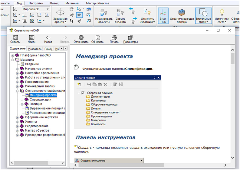

Добрый день. Изучаю вопрос составления спецификации в nanoCAD механика.
В инструкции первым пунктом стоит “Менеджер проекта”.
Идет его описание, а как его вызвать не понятно! Подскажите где он находится? У меня версия механика 21

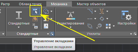

Тут посмотрите Управление вкладками
Командная строка: MCTABS.
или из ленты

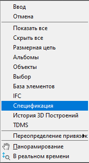

и в контекстом меню или в ком. строке выбрать
Не оно?
ОНО!!! Спасибо!
