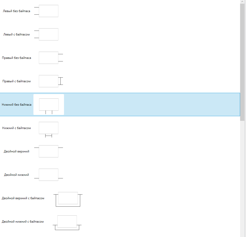

В БД есть радиатор с нижним подключением, PRADO Universal, который подключается через Н-образный клапан к трубам в полу. Такой клапан тоже вроде как нашел в демонстрационной БД. Но как их вместе соединить? В обвязке радиатора есть что-то такое
но там 2 штуцера, а клапан один
Ставится на один штуцер и поворачивается
И это корректно учитывается в гидравлическом расчете?
